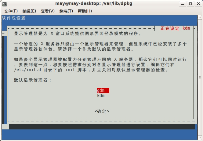

今天又遇到这个问题了,上次正好没用多久,软件不多,就直接重装了,这次不想重装了。
引用:
有的时候,使用sudo apt-get install可能导致意想不到的错误,尤其是中途中断了安装时,错误信息为:
Errors were encountered while processing:
ttf-dustin
khangman
kdeedu
kde
E: Sub-process /usr/bin/dpkg returned an error code (1)
此时可以这样解决:
cd /var/lib/dpkg
sudo mv info info.bak
sudo mkdir info
重新安装,在此为:
sudo apt-get --reinstall install ttf-dustin khangman kdeedu kde
我就是这样解决的 拿来给你分享一下~~~~
目前在安这个解决中,在安装呢,。。。。。。
sendpix01.jpg [ 163.28 KiB | 被浏览 861 次 ]
看图设置后
重启下
搞定了。
不容易阿
