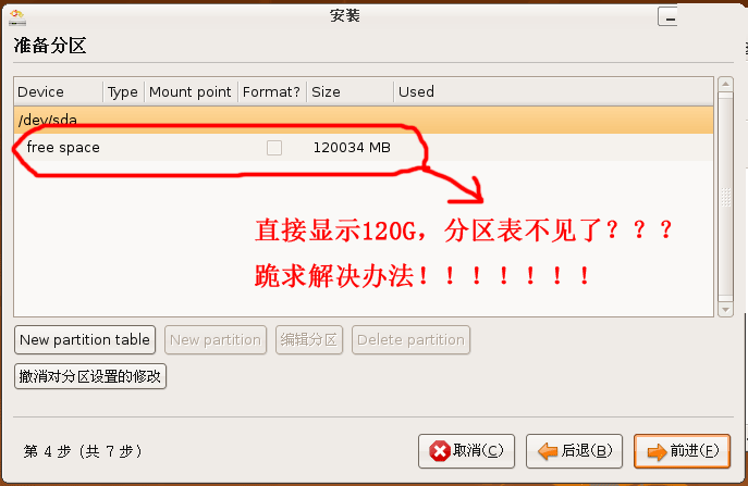

我的笔记本是acer4710,硬盘120G ,C,D,E,F外加一个6G的隐藏分区,按照论坛里的硬盘安装方法,能成功启动到ubuntu里面,桌面上出现一个安装的图标,也能找到vista的其他分区,但是在安装选择分区的时候,却找不到其他的分区?只显示一个120G的硬盘?如果我选择这个设备并重新分区会不会把硬盘上的数据丢失?
后来我又试验过在vista重新调整了一下分区,分了一个10G的et3和2G的swap,问题依然如故 .
各位高手帮帮我!!

ubuntu@ubuntu:~$ sudo fdisk -l
Disk /dev/sda: 120.0 GB, 120034123776 bytes
255 heads, 63 sectors/track, 14593 cylinders
Units = cylinders of 16065 * 512 = 8225280 bytes
Disk identifier: 0xcf71e0c1
Device Boot Start End Blocks Id System
/dev/sda1 * 1 865 6948081 27 Unknown
/dev/sda2 1275 5193 31471744+ 7 HPFS/NTFS
/dev/sda3 7935 11856 31498240 7 HPFS/NTFS
/dev/sda4 866 14593 110270160 f W95 Ext'd (LBA)
/dev/sda5 866 1274 3285261 b W95 FAT32
/dev/sda6 5194 7934 22017051 7 HPFS/NTFS
/dev/sda7 11857 14593 21984921 b W95 FAT32
Partition table entries are not in disk order
ubuntu@ubuntu:~$ sudo parted /dev/sda
GNU Parted 1.7.1
Using /dev/sda
Welcome to GNU Parted! Type 'help' to view a list of commands.
(parted) print
Error: Can't have overlapping partitions.
帖子发表于 : 2008-05-29 9:34
注册: 2008-05-23 14:22
帖子: 8
可能原因就出至这里,我是超级菜鸟 该怎么解决?

很显然分区表乱了,把你的分区表按顺序列一下是
dev/sda1 * 1 865 6948081 27 Unknown 大概是那个隐藏分区,可为什么它是活动的?
/dev/sda4 866 14593 110270160 f W95 Ext'd (LBA) 剩下的都是扩展分区!
/dev/sda5 866 1274 3285261 b W95 FAT32 逻辑分区 3G
/dev/sda2 1275 5193 31471744+ 7 HPFS/NTFS 在扩展分区里有第二主分区!30G
/dev/sda6 5194 7934 22017051 7 HPFS/NTFS 逻辑分区 20G
/dev/sda3 7935 11856 31498240 7 HPFS/NTFS 扩展分区里的第三主分区! 30G
/dev/sda7 11857 14593 21984921 b W95 FAT32 逻辑分区 20G
两个主分区重叠在扩展分区里,这就是overlapping partitions
并且,我没有看到你说的在vista下分的ext3和swap
帖子发表于 : 2008-05-29 11:27
注册: 2008-05-03 23:42
帖子: 3681
送出感谢: 4
接收感谢: 7
你有麻烦了。
我估计电脑买来的时候是一个大分区加上一个隐藏的恢复分区,均为主分区。你的d,e,f是怎么做出来的?如果是用非系统自带的软件,可能那时候就把分区表搞乱了。一方面,有些第三方软件并不能适应oem厂商的特殊的隐藏恢复分区,另一方面,一些老软件和vista有兼容性问题。而且某些机器上一旦你改变了原有的分区,恢复分区将不再能使用。恢复分区真是个很讨厌的东西。如果厂商没有给你恢复光盘,现在试试恢复分区还能用否。如果能用,我建议你备份所有的东西然后把计算机恢复到一个大分区的原始状态,接着用系统自带的工具先分出一个扩展分区,然后在扩展分区里创建windows逻辑分区,在扩展分区末尾留出空白空间给ubuntu。
如果恢复分区已经不能使用,建议先做一个恢复分区的镜像,备份好个人文件,然后用ubuntu live cd把除了恢复分区外的所有分区删除,建立一个大的主分区,重启,恢复分区应该能用了。
或者你可以将就着用这乱的分区表,把ubuntu装在移动硬盘上。
