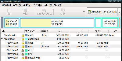

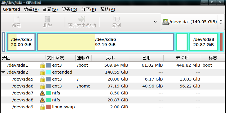

原系统整盘是u8.04,因有程序必须在xp下运行,故从home里分了30g给xp。
原来最后一个分区是swap,须把swap也删除,在非linux下建fat32或ntfs分区,建立后再在linux下建swap分区。这样顺序正确了,winxp下也能正确识别。
分2个区,都在逻辑分区里。
用光盘安装xp时,提示无活动分区,要修改mbr,遂放弃安装,改用ghost,添加menu.lst启动xp:
title      Windows XP
 rootnoverify      (hd0,6)
 chainloader   +1
把上面的内容加入,注意不可以加入makeactive,否则grub报12#错误。。。
