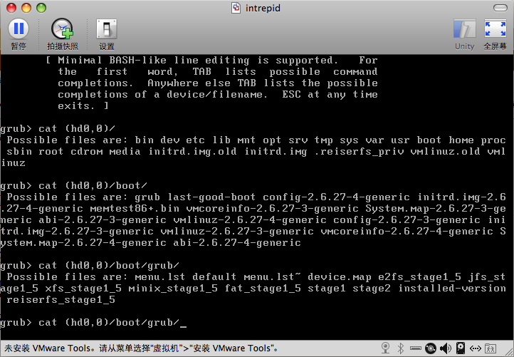

在 grub 命令行下可以查看各分区的文件和目录结构,只要分区格式是 grub 支持的,如图,我重装了一次ubuntu,安装了grub,
cat (hd0,8)/ <按 tab>
可以列出 (hd0,8) 下的文件和目录。
可以一步一步进入目录,
cat (hd0,8)/boot/grub/menu.lst
可以查看 menu.lst 的内容。
看看 (hd0,8) 下面到底有什么咚咚,哪里出问题了,为什么找不到文件。
