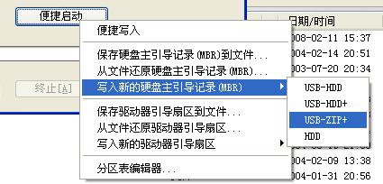

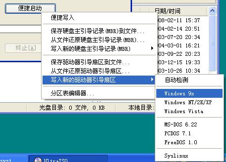

二、UltraISO制作引导dos+grub4dos启动
1、启动UltraISO,选择菜单“启动光盘/写入硬盘映像”,在对话框中选择“便携启动/写入新的硬盘主引导记录(MBR)/USB-ZIP+”。 2、再选择“便携启动/写入新的驱动器引导记录/windows 9x”。 3、解压缩附件“grub4dos.zip”,然后复制DOS引导文件command.com、io.sys、MSDOS.SYS和grub.exe、menu.lst、AUTOEXEC.BAT文件到U盘根目录。
启动顺序是:先启动DOS,再启动GRUB,最后启动Ubuntu 8.10 LiveCD。

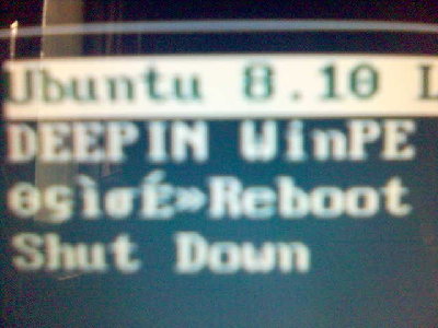

是的,我放了,背景已经变成蓝色的了。但是我在 reboot 前加了 重启 2个字,显示是乱码的。powerman 写了:回复7楼:
fonts和Splash.xpm.gz这两个文件,是不是复制到 U盘的/boot/grub/目录下。
这是我手机拍的图,30万像素的,凑合看看

我在我的U盘启动文件还原了这8个文件,menu.lst复制你贴出的,重启显示中文没有问题。
fonts和Splash.xpm.gz这两个文件是我从无忧启动论坛“多合一超级启动盘”中复制出来的,装了多个U盘都可以显示中文。所以你的问题我暂时不知道是什么原因。下午去弄个全新的U盘来试试。
fontfile /boot/grub/fonts 用来加载中文字体
splashimage /boot/grub/Splash.xpm.gz 用来显示背景图片
既然你的背景已经改变,那么应该是加载fonts时出了点故障。

为了防止可能的乱码,我特意把menu.lst保存为 utf-8 编码了。应该没错吧?
PS,启用WinPE支持也完成了,现在除了这个暂时的中文显示问题,其他都很好。我用的深度的winpe。
现在我的Sandisk的4G U3盘,可以支持Ubuntu LiveCD和WinPE 2种启动预安装环境,外加windows系统内的U3软件系统(包括一个虚拟的光驱),还能启用Vista下的readyboost,感觉很强大,很满意了。

我下午从找了个新的U盘,用本贴下载的附件制作,并复制你贴出的代码,加上中文。
找了几台电脑启动,中文显示均正常。看来可能是grub或fonts在某些电脑上兼容不好。
建议:
1、将fonts和Splash.xpm.gz移到U盘根目录,menu.lst改为如下试试:
find --set-root /Splash.xpm.gz
fontfile /fonts
splashimage /Splash.xpm.gz
2、寻找其他fonts中文字体文件来代替。
3、下载其他版本的grub4dos中文的grub.exe。
