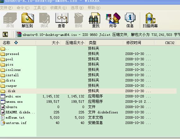

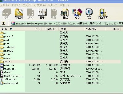

附件中的 wubildr.mbr、wubildr和menu.lst在那里啊,
