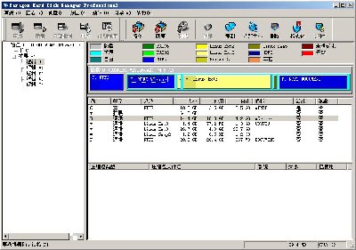

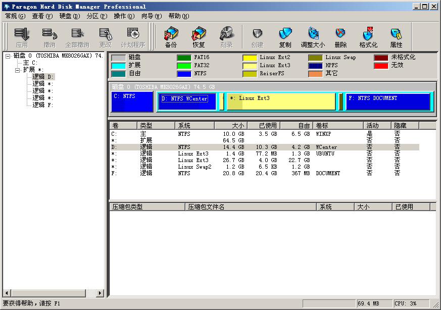

- wenfangzheng
- 帖子: 43
- 注册时间: 2008-10-18 20:02
Re: 求解:如何降Ubuntu8.10安装入Ext3格式中
本菜发觉自己不是一班的菜,我原本的硬盘分区是:C:10G(NTFS),D:50G(NTFS),E:20G(EXT3),光盘安装Ubuntu8.10总是无法分区,提示分区错误,后来的分区是C:10G(NTFS),D:20G(NTFS),E:30G(NTFS转EXT3),F:20G(NTFS),这时候可以分区了,可分出来的大家看看是怎么回事,那30G被分割成什么样,前面怎么会多出一个Ext3分区了。如图
不问错没错,只看好不好。
- 帖子: 133
- 注册时间: 2008-10-17 19:35
前面多出一个Ext3分区可以在安装时挂到/boot上,不过1.2G太大了,200M就够了。
还是和后面的Ext3分区合并比较节约。
还是和后面的Ext3分区合并比较节约。
