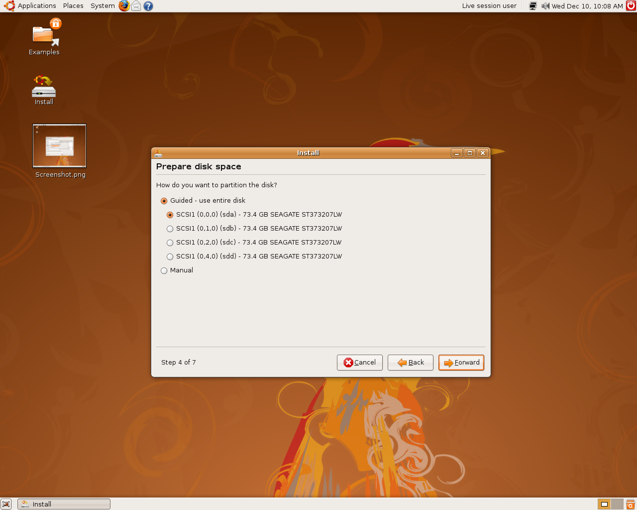

用PC (Intel x86) desktop CD 刻录安装,在分区那一步,它竟然组好的raid 10辨认成了4个硬盘(如图示),不知道怎么继续下去。
然后在网上找资料,百度,google等,有了一点头绪,听说用PC (Intel x86) alternate install CD 才能够进行raid的安装,可是到底改怎么弄下去,真让人窒息的问题,只好发文请教了。
# 希望安装ubuntu方案: 整个raid 10只安装一个ubuntu8.04,最好是像以前那样的默认分区(use entire disk)
,简单方便。

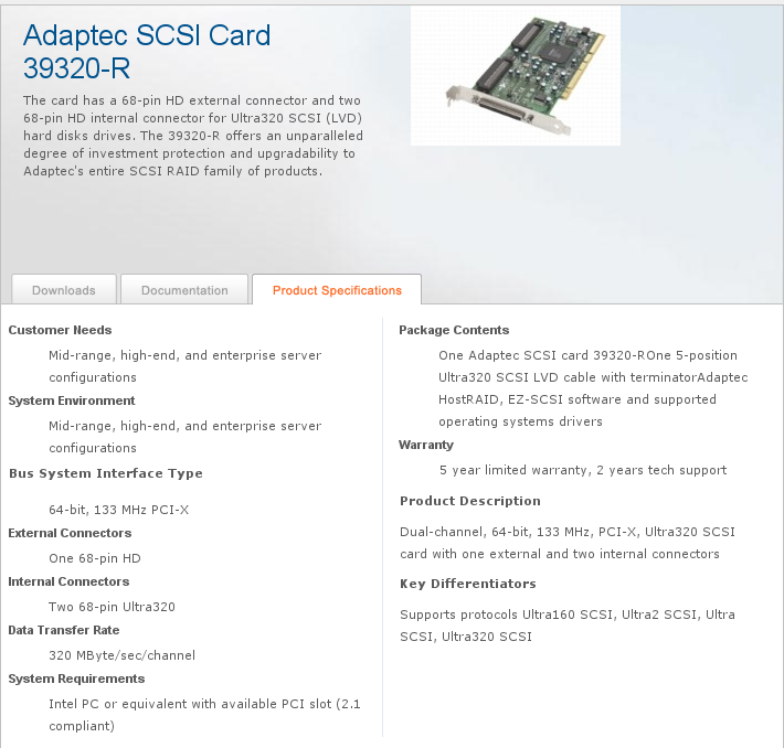

谢谢,这么说我还是要先弄清楚我这个卡到底是硬raid的卡还是软raid的卡才能正确的安装啊,我从官方资料拷贝来了文档,可是没有说到CPU的问题,谁能帮我看看这个卡到底属于硬的还是软的么?
screenshot31.png [ 115.12 KiB | 被浏览 1456 次 ]
 文章标题 : Re: [请求帮助]如何在Raid10(0+1)上安装ubuntu 8.04
帖子发表于 : 2008-12-11 0:07
注册: 2006-11-08 13:02
帖子: 243
卡是硬RAID的啦。软RAID一般是指利用操作系统或其他软件来制作RAID。
