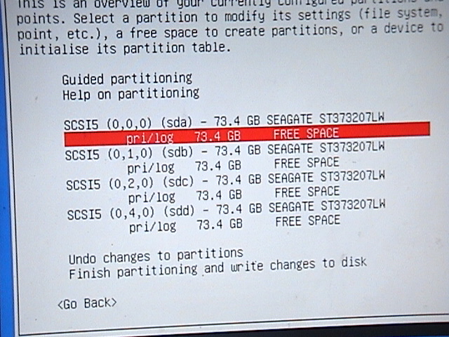

4、我的设备是4块73GB的希捷Scsi硬盘(花了我不少银子),我要在这4块SCSI硬盘组好的Raid0上安装Ubuntu 8.04.1 LTS(安装其他版本的过程类似),如图可见我的磁盘
5、那么我们开始安装,用alternate cd按照平常的方法,光盘启动,安装,一直进行到分区这一步, 前面说过这是最重要的一步,关系到整个安装过程的成败。

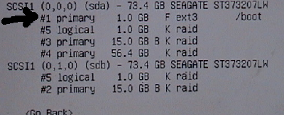

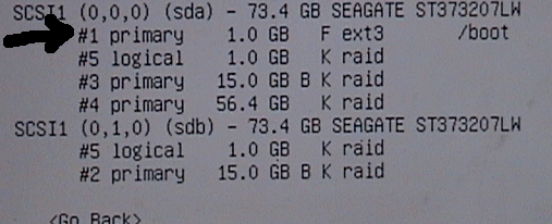

开始分区,思路是: 1个非Raid分区/boot安装grub, 4个swap分区组成1个Raid0的swap,4个/分区组成一个Raid0的/, 4个Home分区组成一个Raid0的Home(总之,除了grub的分区不能设置成raid0, 其他都可以,按照自己的喜欢自己划分4个分区),我的情况是第一个盘划1GB安装grub,设置成/boot, 然后再分别对4个盘划1GB一共4GB组Raid0以后设置成swap; 分别对4个盘划4个15GB一共60GB组Raid0以后设置成/; 分别对4个盘划4个56.4GB一共225.6GB组Raid0以后设置成/home
1、选择 "Manual" 手动分区.
2、选择第一块硬盘, 看到"Create a new empty partition table on this device ?" —— “yes”
3、对每一块硬盘执行相同的操作,因为我们这里就纯碎安装ubuntu,没有windows,所以我把每一块磁盘的空间都最大限度的利用,如上图所示。
4、先对第一块磁盘划分出1GB的空间来给ubuntu安装grub,这1GB的空间就像生命线,至关重要,把参数设置成/boot, Primary——Beginning——Ext3 journalling file system——"bootable flag" 用enter键换成 "on" ,记得以后每划分完了之后都要执行Done setting up the partition
如果想安装4个不同的grub,那么可以对每一块硬盘执第4步操作,都划出1GB的空间。
5、划分4个1GB的分区,准备组raid0以后设置成swap的,因为我的内存够大,有4G,所以这里的swap可以相对少些,但是理论,swap是内存的1.5倍。4块硬盘分出的swap组合成最后的1个swap,让它们同时工作,速度应该不错。然后对这1GB设置参数成logicaly——Beginning——physical volume for RAID[/color——"bootable flag" 默认是 "off"
6、划分4个15GB的分区, 准备组raid0以后设置成/的,因为/分区是安装软件,系统文件等存放的位置,这里的容量也要相对大些,参数设置为 Primary——Beginning——physical volume for RAID——"bootable flag" 用enter键换成 "on"
7、划分4个56.4GB的分区,准备组raid0以后设置成/home的,因为这个空间是用来储存你个人资料的,尽可能的分配最大的空间。参数设置成 Primary——Beginning——physical volume for RAID——"bootable flag" 默认是 "off"

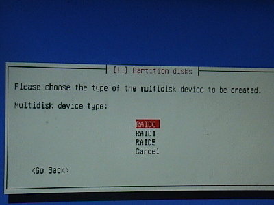

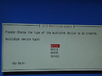

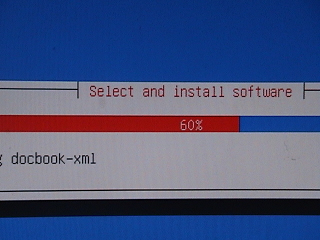

8、再检查一遍,看看各个分区的划分和参数设置对不对,然后按键盘的↑箭头到"Configure Software RAID" ——选择 "Yes"——选择 "Create new MD drive", 我们这里是组合Raid0,你接下来就选择Raid0。 9、接下来你可以看到4组每组3个的磁盘提供组合阵列, ada*, adb*, adc*, add*, 用空格键选择, 先选择每一组的前4个组一个raid0, 然后是每一组的第二个组阵列,最后是每一组的第三个组阵列, 最后finish. 按照提示往下走就好,然后回到分区的主界面如图 10、然后按住↓键选择"Finish partitioning and write changes to disk" 完成磁盘分区,接下来就继续安装了,知道顺利完成。

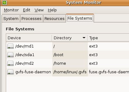

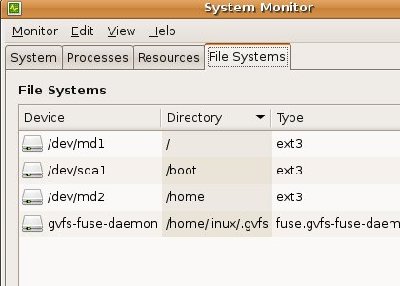

最主要的问题和/boot分区不能组raid,必须单独在其中一块一盘中划分出来,其他的分区分别组raid然后再指定安装到各个分区。

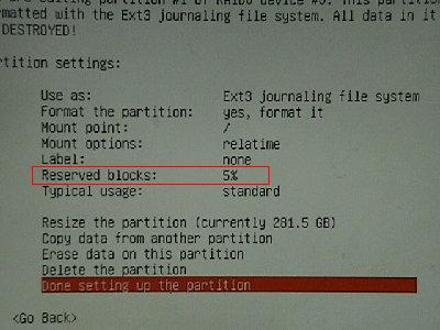

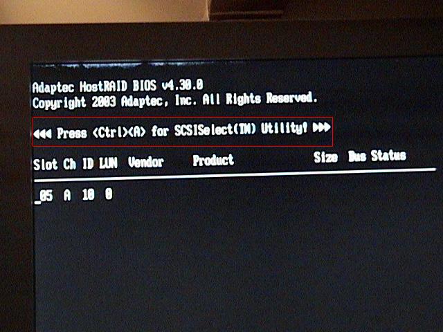

你有raid卡的话,组raid类型是在raid卡里面设置的,你在安装程序里设置raid的话组出来的是 Softwareraid , 想要把grub 安装进raid磁盘里不能组Softwareraid 的要通过raid卡的界面组成 hardwareraid , 你现在的raid组成是通过操作系统来区分的,是通常所说的Softwareraid , 你要在电脑的bios 中禁用开机闪屏 然后观察硬件自检的画面,在系统认出你的raid卡的时候会有提示你按 某种组合热键进入raid卡的设置界面,从而设置raid类型 , 另外你新组成磁盘后会占用容量可能和你设置了系统保留空间有关
系统保留空间 按 Ctrl+A 进入raid卡设置界面
