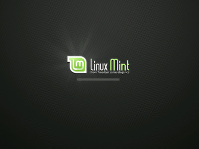

唉,昨天升级内核2.6.27.11,重启无事并且没有改变任何设置,只是安装了一个ScreenLets,
今早上班开机就出现了这种情况:一直停留在这个界面无法进入系统,即使进入recovery Mode,
好像也提示什么bug,然后一闪又重启了
无奈-_-!!

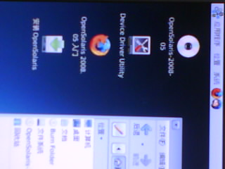

晚上
这下倒好,LiveCD也进不了了,试过了Ubuntu,又试了一下Fedora,都不行
发现自己有一张OpenSolaris 的体验光盘然后试了一下竟然进去了
不过不大会操作,也不敢冒然改动什么,何况分区格式不一样,还有网卡驱动并没有提供不能上网
Opensolaris
Opensolaris

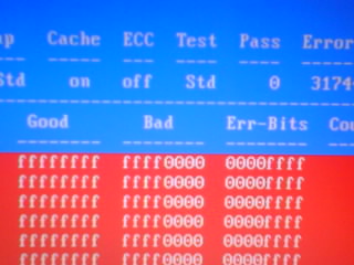

有用过Memtest ,然后全部为红色,无一通过,难道是内存出错啦,按照windows的提示看样子是想对内存进行读写操作但又没有权限
看样子只能拿去维修了

leeaman
帖子: 30702
注册时间: 2007-02-02 18:14
系统: debian sid
Re: Ubuntu,Fedora,Vista均不能安装,OpenSolaris竟然进了
帖子 leeaman » 2008-12-23 23:32
十有八九内存坏了,上次我就是试了两个硬盘 硬盘线,挨个试,那个累啊,那个内存要死不活的xp还可以进, :em20
