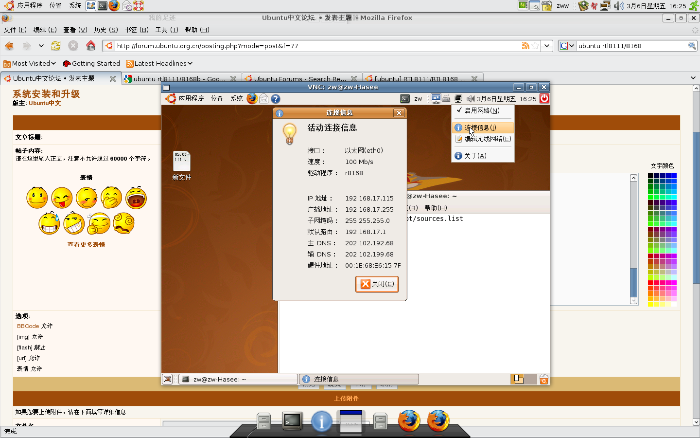

成功后重启之后网络连接信息大致如图:
其中驱动应该是r8168,而不是r8169.
