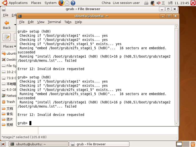

寒假那会重装了XP,结果没时间弄UBUNTU,现在到学校了,按照论坛里的那个拷贝grldr的方法试了下,却出现了还是进不去的问题。而用live CD则出现错误,详情请见截图,希望高手们帮我解决下这个问题,谢谢拉! :em06

好像是:
root (hd0,x)
setup (hd0)

Re: 多次重装XP后按论坛里方法却没用!
帖子 billbear » 2009-03-15 1:29
呵呵,你在 6 楼说的话把我气坏了 :em05
照红色部分修改,共 4 处。

quiet
title Ubuntu 8.04.1, kernel 2.6.24-19-generic (recovery mode)
root (hd0,5)
kernel /boot/vmlinuz-2.6.24-19-generic root=UUID=0d082665-4877-477e-af6a-7becfd165daa ro single
initrd /boot/initrd.img-2.6.24-19-generic
title Ubuntu 8.04.1, memtest86+
root (hd0,5)
kernel /boot/memtest86+.bin
quiet
### END DEBIAN AUTOMAGIC KERNELS LIST
# This is a divider, added to separate the menu items below from the Debian
# ones.
title Other operating systems:
root
# This entry automatically added by the Debian installer for a non-linux OS
# on /dev/sda1
title Microsoft Windows XP Professional
root (hd0,0)
savedefault
makeactive
chainloader +1

billbear 写了:呵呵,你在 6 楼说的话把我气坏了 :em05
照红色部分修改,共 4 处。
怎么会自动改成(hd0,6)呢?谢谢楼上的大哥了! :em06还有就是在XP底下怎么查看Ubuntu的文件夹呢,有方法(据说有的,可是没查到)没?

不是menu.lst自己变成(hd0,6) ,是你的 原 (hd0,6) 分区变成了 (hd0,5) ,分区编号发生了变化,原因可以有多种,也许你删除了一个分区,也许你的分区原本是乱序的,windows 安装程序做好事把它排了一下,等等。
