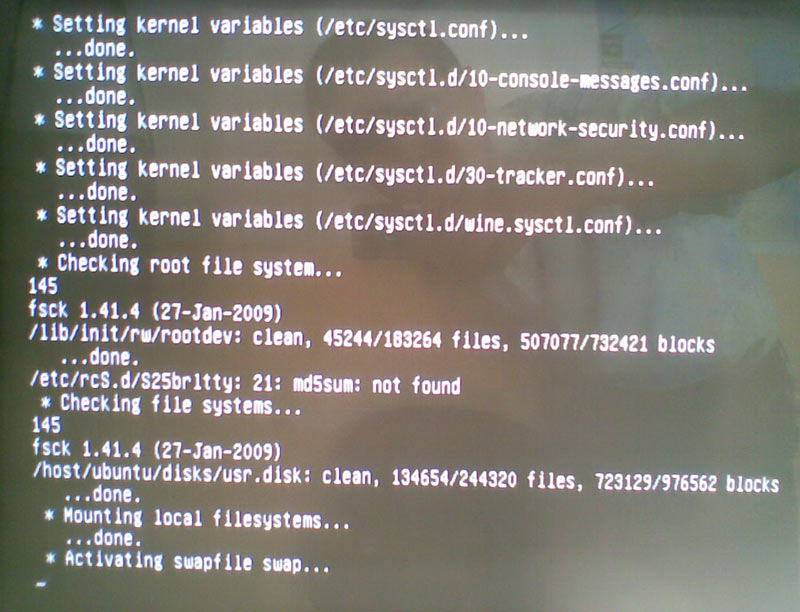

求救:Ubuntu8.10升级到9.04后出现如下错误,需要按Ctrl+Alt+Del才能进入,怎么办?
- 帖子: 12
- 注册时间: 2009-04-29 12:03
我把系统从Ubuntu8.10升级到9.04后,在启动到进度条三分之一时会停住,然后出现如下界面,就停在那里了,需要按下Ctrl+Alt+Del才能进入系统,为什么会这样?怎么解决?
高手帮帮忙,谢谢啦

Re: 求救:Ubuntu8.10升级到9.04后出现如下错误,需要按Ctrl+Alt+Del才能进入,怎么办?
没有人有解决办法吗?在线等了一个上午了,
检查你的swap分区有没问题,用fdisk -l查看并检查/etc/fstab文件的内容
kamui0523 写了:检查你的swap分区有没问题,用fdisk -l查看并检查/etc/fstab文件的内容
楼上请说清楚一点,我是新手,检查/etc/fstab文件的内容怎么查?谢谢
下面是我的disk -l的内容
我查看了/etc/fstab文件,里面好像有个错误提示,但是看不明白,更不知道怎么解决,高手请指导下,谢谢kamui0523 写了:检查你的swap分区有没问题,用fdisk -l查看并检查/etc/fstab文件的内容
SWAP 分区 是0。
按照以上链接里19楼的方法就可以解决了。我就是这样解决的。
哈哈,终于解决了,特别谢谢hongfeng1230
方法就是8楼地址上说的,这里特地把它复制到这里来,好让多些的朋友看到
WUBI安装到NTFS分区上登录时activating swapfile swap卡住
用下面方法解决了
进入ubuntu(硬盘进入或者live cd都行),并禁用swap分区 代码:
sudo swapoff -a
sudo dd if=/dev/zero of=/swapfile bs=1k count=512000创建一个名为swapfile,512M的准备用来作swap的文件
想256M,就是256000
mkswap /swapfile 为该文件创建格式.
现在你可以是用 free -m查看你下你的swap空间,不出意外你的应该为零
然后你必须在/etc/fstab文件中加入加载该文件作为swap的语句,否则启动不会自动加载
sudo gedit /etc/fstab
修改/host/ubuntu/disks/swap.disk none swap loop,sw 0 0
为/swapfile none swap sw 0 0,必须放在/加载语句的后面,否则加载不了的.
现在可以使用sudo swapon -a命令自动加载fstab中的swap了.
在使用free -m命令看下swap空间应该为512了
这样做好下次就可以自动加载了.
swap.disk可以删除了
用下面方法解决了
sudo swapoff -a
想256M,就是256000
这样做好下次就可以自动加载了.
swap.disk可以删除了
这不是最完美的解决方法吧?他这只是自己再做了一个交换分区文件出来而已,原来的/host/ubuntu/disks/swap.disk不就是不可以在新内核上用了吗?love_2009 写了:哈哈,终于解决了,特别谢谢hongfeng1230

有什么更好的方法让新内核也用上原来的这块交换分区:/host/ubuntu/disks/swap.disk?
