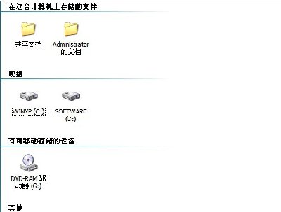

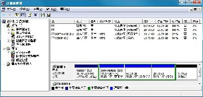

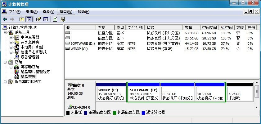

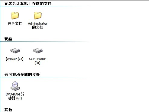

成功之后,我可以百分之百的确定,当时是可以看到media和game这两个分区的,也不知道怎么回事,也忘了是第几次进入ubuntu之后就发现没有了media和game这两个分区了,我相当诧异,马上restar到xp下一看xp下也看不到了,但是在管理-磁盘管理中还可以看到media和game这两个盘但是名字没有了,剩余空间显示不正确。
管理-磁盘管理截图如下:
xp现在能看到得分区情况:

第一步先断电。关机或者拔电源。找周围有磁盘修复经验的人帮忙。起码是知道分区表,以只读方式挂载分区,知道ntfs,swap,ext3/4分区格式的人。(修复时必须用CD/USB启动,不要从硬盘启动。)
E盘理论上很难100%回来了。交换空间(swap)是linux作为分页文件(pagefile)使用的分区。
如果安装的时候你选了E盘作交换分区,很可能已经写入了各种数据。具体如何恢复很难帮到你。(因为没有逻辑上的方法将已经写入数据的swap分区转为ntfs/fat32。)
如果死马当活马医可以尝试用一些磁盘数据恢复工具帮忙。可能可以找回部分文件,尤其是word文档之类的,找回几率还是很大地。使用工具之前,先确保他们是以只读方式访问磁盘,不然后果更遭。
你确定一下是什么时候在哪个系统看见的media和game分区?分区里面是否内容与安装之前相同。
这是不可能的。分区变化的过程在安装过程中就完成了,之后绝对不会在没有人工干预的情况下发生变化。无论任何操作系统都是这样,不然哪个还敢装操作系统。成功之后,我可以百分之百的确定,当时是可以看到media和game这两个分区的,也不知道怎么回事,也忘了是第几次进入ubuntu之后就发现没有了media和game这两个分区了
- sylecn
- 帖子: 77
- 注册时间: 2006-01-30 23:20
Re: 紧急求助!安装ubuntu 9.04之后丢失了sda6、sda7(E盘F盘),求助该怎么恢复?
补充:
1. game分区如果安装时一直没有用到,应该是完好无损的。先用knoppix看看分区格式是否正常,能否挂载,内容是否完好。
如果格式不正常,修复分区表。
如果格式正常,无法挂载,fsck。
如果可以挂载,内容丢失,?这怎么可能。
2. windows不认识ext系列分区,也不认识swap分区。所以那个“状态良好(未知分区)"是很正常的。
如果格式不正常,修复分区表。
如果格式正常,无法挂载,fsck。
如果可以挂载,内容丢失,?这怎么可能。
xiejianchao@xiejianchao-desktop:~$ sudo fdisk -l
[sudo] password for xiejianchao:
Disk /dev/sda: 160.0 GB, 160041885696 bytes
255 heads, 63 sectors/track, 19457 cylinders
Units = cylinders of 16065 * 512 = 8225280 bytes
Disk identifier: 0xbe70be70
Device Boot Start End Blocks Id System
/dev/sda1 * 1 2049 16458561 7 HPFS/NTFS
/dev/sda2 2050 18838 134857642+ f W95 Ext'd (LBA)
/dev/sda5 2050 7811 46283233+ 7 HPFS/NTFS
/dev/sda6 7812 16161 67071343+ 82 Linux swap / Solaris
/dev/sda7 16162 18838 21502971 83 Linux
xiejianchao@xiejianchao-desktop:~$ df -lh
Filesystem Size Used Avail Use% Mounted on
/dev/sda7 21G 2.0G 18G 11% /
tmpfs 501M 0 501M 0% /lib/init/rw
varrun 501M 92K 501M 1% /var/run
varlock 501M 0 501M 0% /var/lock
udev 501M 148K 501M 1% /dev
tmpfs 501M 484K 501M 1% /dev/shm
lrm 501M 2.4M 499M 1% /lib/modules/2.6.28-11-generic/volatile

之前c:xp d:soft e:media f:game 你从game分了20g剩下的给了media,所以,f已经不存在了,e:media由原来的容量多加了45g对吗?
然后你装系统的时候 我就将xp下的E盘(ubuntu下好像sda6?)设成交换空间了(是不是设错了)
很明显,如果你不是从media分了一个小分区挂载swap的话,那你就是直接把这个e:盘挂载成swap了
然后分区软件要做的事就是,把e盘格式化,转成swap分区~~~你的数据就都没了
winxp里是认不出ext格式和swap格式的分区的,所以,你的e盘和f盘没了,很正常
你现在想恢复e盘上的东西,只能把死马当活马医了,因为现在想把格式化过的磁盘100%找回文件,很难~~
专业公司可以做到,因为你的swap大概还没往里写过东西
但是你想用平时能找到软件,去恢复,估计只能找回70%,而且还不一定能用
比较常见的软件就是这个EasyRecovery
我只用过一次,图片找回了一半,名字都不对了,后来现改的,程序基本上找回的都是废了的,文档倒是找到了不少,有70%吧
主要是,磁盘不要被覆盖写入太多次,成功率就高一些
格式化一次的磁盘,东西其实都还在,只是被隐藏了
