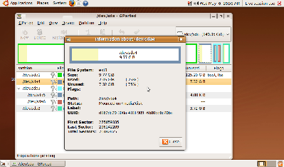

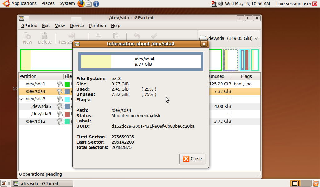

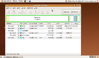

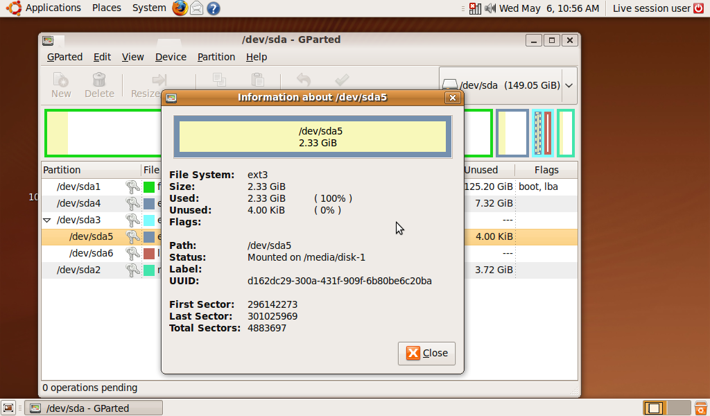

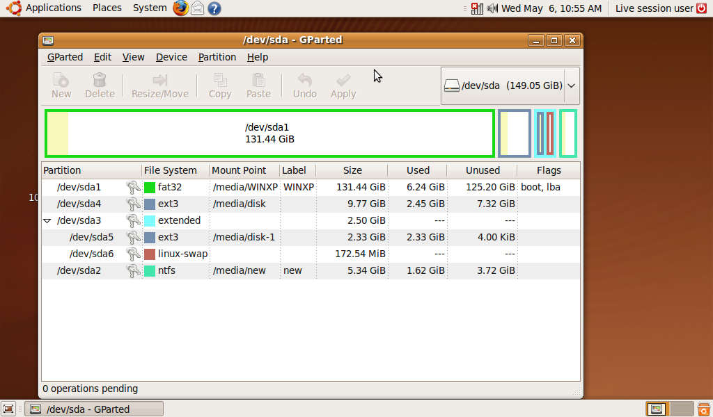

图三是我现在的分区分布图。
图一,二分别是现在的和原来的两个分区的属性。UUID吧。
应该怎么样操作,把原来从sda5启动的程序调整到sda4来?然后我才可以把SDA4删除掉呢?
sda5 uuid.png [ 175.4 KiB | 被浏览 1232 次 ]
文件注释: sda4---
sda4 uuid.png [ 174.97 KiB | 被浏览 1228 次 ]

Screenshot1.png [ 144.72 KiB | 被浏览 1218 次 ]
