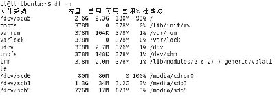

- 帖子: 22
- 注册时间: 2008-08-23 14:21
Re: 如果挂载一个新硬盘到 / , 那么磁盘空间该如何变化?
当初我安装时就是自动分区的, 好像系统就分了两个,一个 / 一个swap. 关键是我现在 HOME下啥东西都没,空间主要都被usr和proc给占了,光这俩就占了3G多.
- 帖子: 22
我的分区如图所示.sda1是一个dos分区, Ubuntu全都装在sda5上了,sda6是swap
我现在奇怪的是 /dev/sda5 总容量是2.6G,已用2.3G,为什么可用空间就剩180M了,怎么消失了100多M?
还有就是 tmpfs,varrun,varlock,udev,tmpfs,lrm,le这六个文件系统,每个容量都是378M,总容量是2268M, 它们6个加起来的已用空间是5M, 那么就是说这6个文件系统还剩2263M的可用空间,但因为 sda5就剩180M了,所以这6个文件系统的总共可用空间也不会大于180M? 对不对?
- darasion
- 帖子: 1153
- 注册时间: 2007-12-05 12:25
tomsmish 写了:我的分区如图所示.sda1是一个dos分区, Ubuntu全都装在sda5上了,sda6是swap
一个磁盘分区一般不会搞那么多挂载点的。不过有一个分区有两个或以上个挂载点是可以的,在两个挂载点分别写入同一个文件的情况下,在最后卸载的磁盘挂载点上操作的文件会覆盖掉先前卸载的挂载点上操作的同一个文件的内容,因此数据同步会有问题。
同一个挂载点也可以挂载很多次,但只显示最后挂载的,如同叠放扑克牌一样,先挂载的压在底下,最后挂载的在上边能看见,卸载了上边的,下边的才会出来,最底层的则是目录的实际位置。
把文件系统看作一个仓库,那么所谓格式化,就是将仓库分成了一个一个的大小相同的小格子(data block),每个小格子只能存放同一个文件中的内容,一个文件可以存放在很多个小格子里。
假设一个小格子有4kb空间,而某个文件的大小是6kb,那么这个文件就占用了2个小格子。
虽然仓库中仅保存了6kb的数据,但是其中一个小格子用了一半,没有被填满,而根据“每个小格子只能放同一个文件的内容“规定,这个小格子剩余的空间不能被其他文件占用。因此,可用空间就因为这个文件减少了8kb,而不是6kb。如果这样的文件是1000个,那么就是用去了6000kb,可用空间减少了8000kb,差不多有2000kb(约等于2M)的空间就会“不翼而飞”了。
不光linux有这个问题,不妨进入windows看看文件夹属性,大小同样是有两个值(一般另外一个在括号里标注)。
至于 tmpfs,varrun,varlock,udev,tmpfs,lrm 等
这些都是内存里的东西,因此,他们的容量加在一起大约等于 内存容量与swap分区大小之和。
而 le 是你看错了,名字太长折行了。
