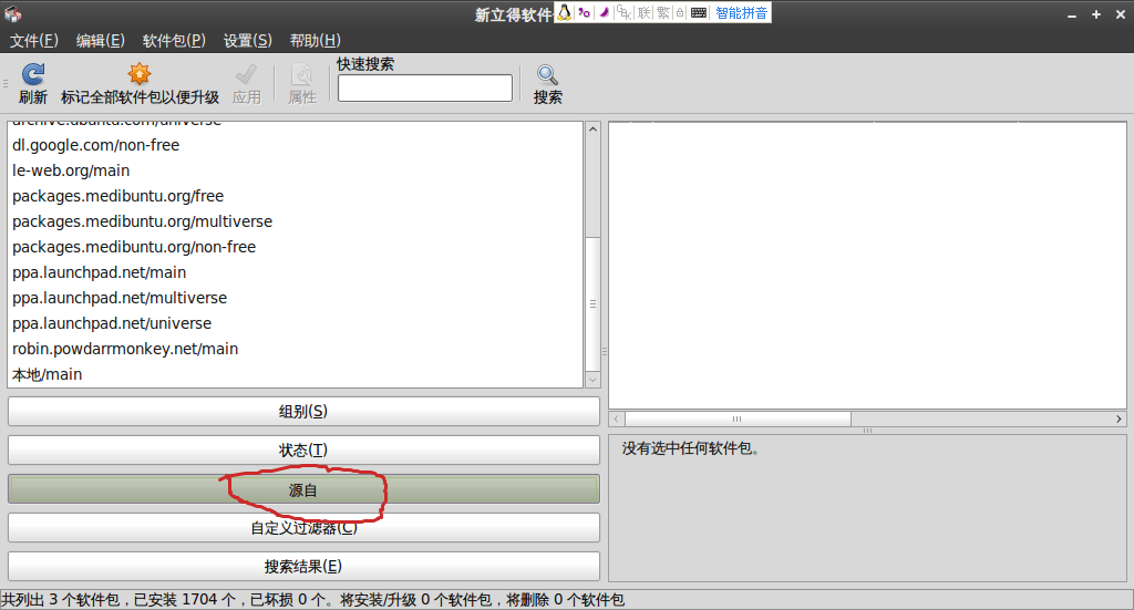

Re: (求助)不上网,如何从另一电脑获得ubuntu更新
其实就是利用root的身份把/var/cache/apt/archives/的deb包拷贝到你需要的机器的相同目录下;
之后再用新立得来进行安装或升级就行了,安装的时候可以看下图
当然最好,最好把安装盘加到源里面,这样很多关联包就能找到了
sudo apt-cdrom add
