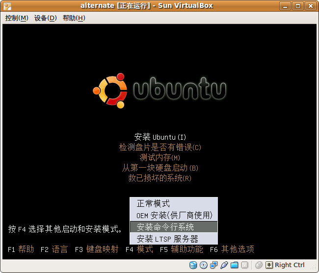

通常我们在安装Ubuntu前习惯先断网,但Alternate CD的安装程序在设置键盘布局后,会自动检测网络接口并帮你配置网络,所以不能断网安装。在安装前请保证你的网线已接上,或路由器/无线网卡已打开。
然后用Alternate CD启动电脑。
出现启动菜单时,按 F4 键选择“安装命令行系统”。
