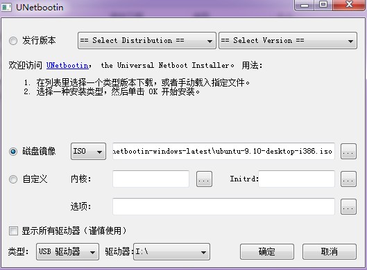

帖子 jinsir » 2009-10-31 6:04
你是指安装到U盘吗?
我成功了。
先插入U盘,打开那个安装软件,见下图,确定就行了。我不会说呀

jinsir 写了:你是指安装到U盘吗?
我成功了。
不是指安装到U盘,是把ISO写入U盘,再把机器设置为U盘启动,就可以把系统安装到硬盘里面来了 呵呵
