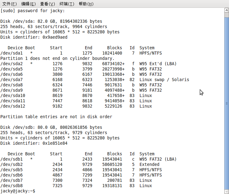

以下是GRUB内容,图片是FDISK结果,请兄弟赐教,谢谢!smallapple 写了: 把你grub.cfg上windows的启动项复制下来,贴上来看看。
sudo fdisk -l 也看看

看来你的ubuntu是装在第二硬盘的,第一硬盘的那么多linux分区是干什么用的?
还有第一硬盘有两个活动分区,sda1是否是xp的C盘?
把 sda1 sdb1和sd6下面主要文件看下,看看哪个分区有 ntldr和boot.ini,还有哪个分区有 bootmgr
还有那个xp 和 win7 的menu是你自己加的还是自动加的?

1、sda1和sdb1这两个都是XP系统,所以这两个分区都有 ntldr和boot.ini,而sdb6就应该是WIN7系统了,里面却没有 bootmgr这个文件,但有我自己加的menu.lst文件。smallapple 写了:看来你的ubuntu是装在第二硬盘的,第一硬盘的那么多linux分区是干什么用的?
2、那个xp 和 win7 的menu是我自己加的。
3、我运行search -f 提示有错,估计就是上面的原因了吧,提示 Error 27:Unrecognized command
