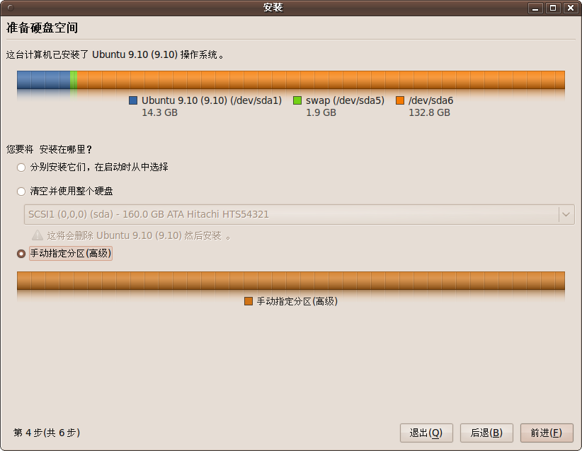

重点在“预备硬盘空间”,也就是分区这步。选择“手动指定分区(高级)”。

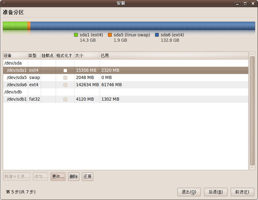

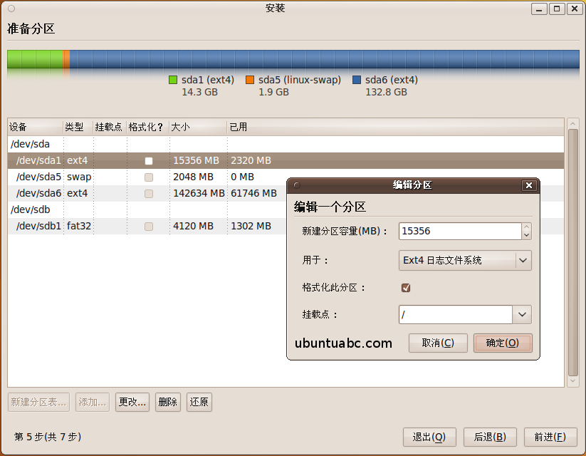

根据分区大小判断,“/dev/sda1”是原来的“/”分区。选择“/dev/sda1”,点“更改...”按钮。
0911081014.png [ 55.74 KiB | 被浏览 11785 次 ]
不要改变原来的分区容量;在“用于”右边的下拉列表选择分区格式“Ext4日志文件系统”;选中“格式化此分区”;“挂载点”选“/”;然后点“确定”。

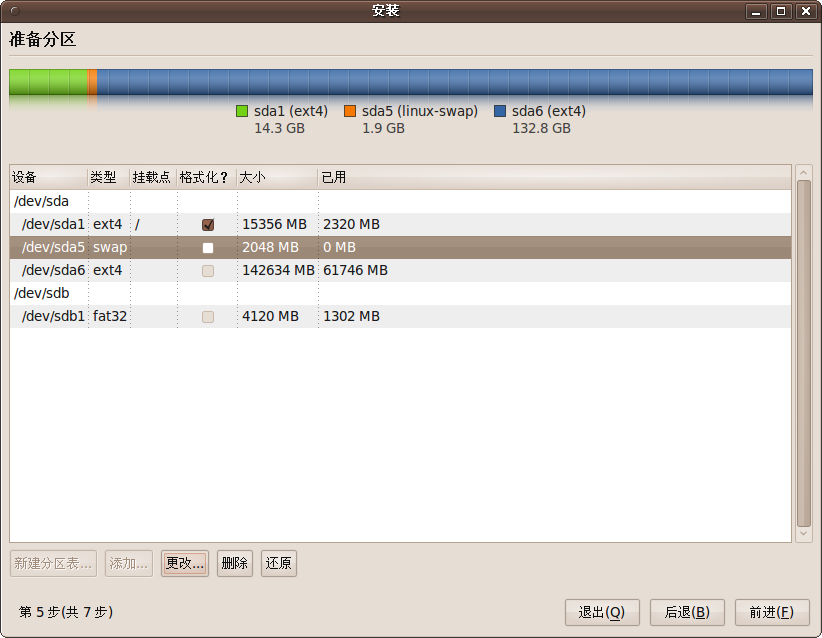

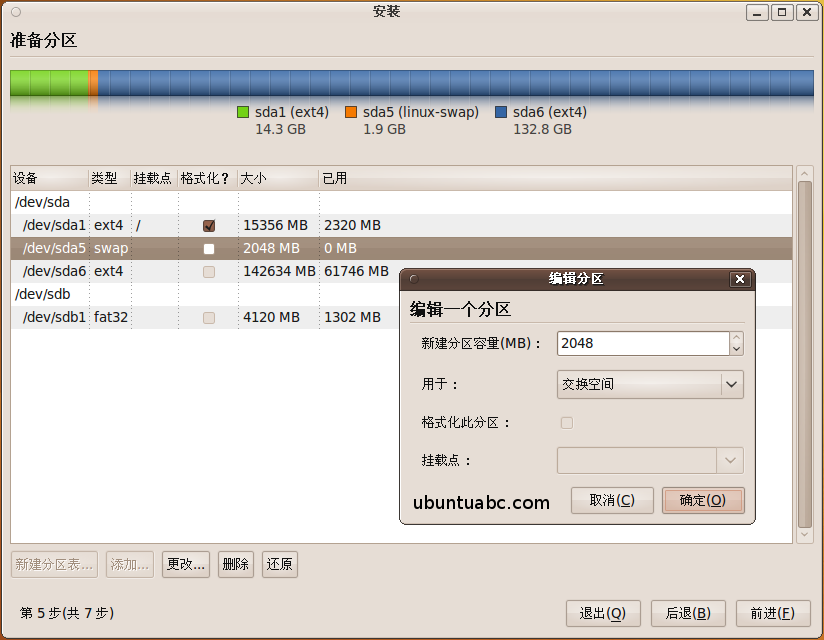

“/dev/sda5”是原来的swap分区。选择“/dev/sda5”,点“更改...”按钮。
0911081017.png [ 56.13 KiB | 被浏览 11785 次 ]
不要改变原来的分区容量;选择用于“交换空间”。格式化和挂载点不用选。
0911081018.png [ 74.83 KiB | 被浏览 11785 次 ]

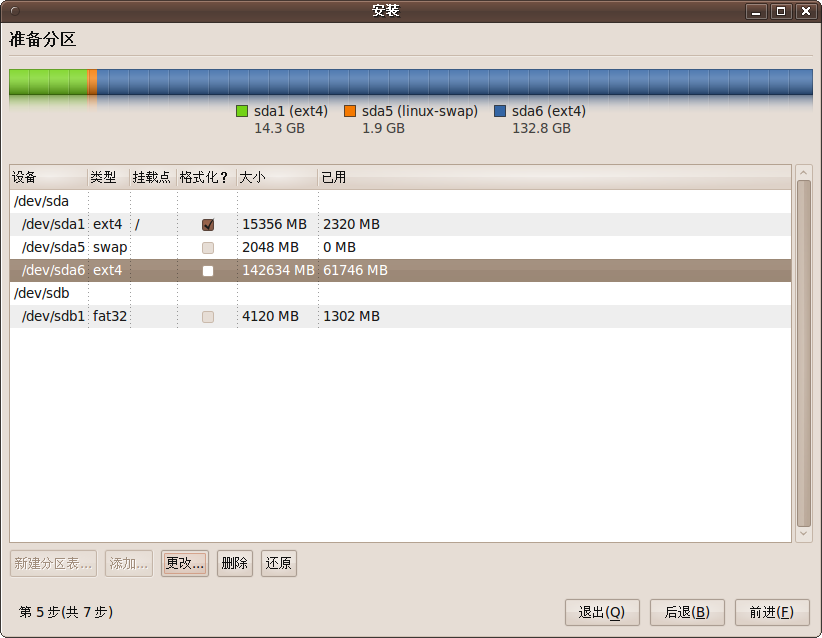

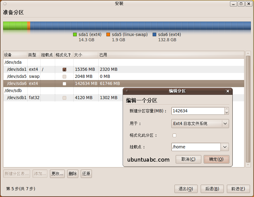

“/dev/sda6”是原来的“/home”分区。选择“/dev/sda6”,点“更改...”按钮。
0911081020.png [ 56.07 KiB | 被浏览 11785 次 ]
不要改变原来的分区容量;原来是什么文件系统,现在还是选什么文件系统!不要选择“格式化此分区”!挂载点选择“/home”。
0911081021.png [ 76.54 KiB | 被浏览 11785 次 ]

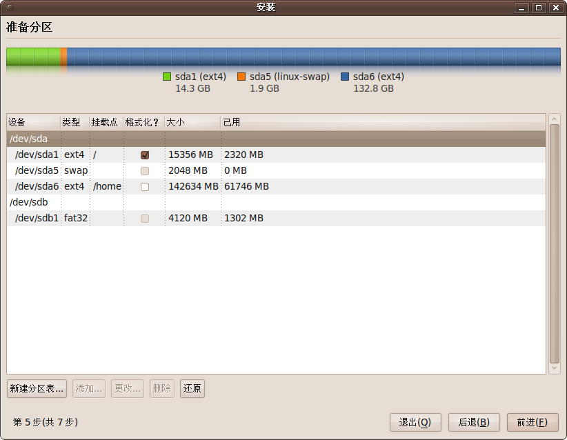

检查一下,注意看“/home”后面没有勾选格式化,使用的文件系统(类型)也跟原来一样。然后点“前进”。
0911081023.png [ 57.73 KiB | 被浏览 11785 次 ]
