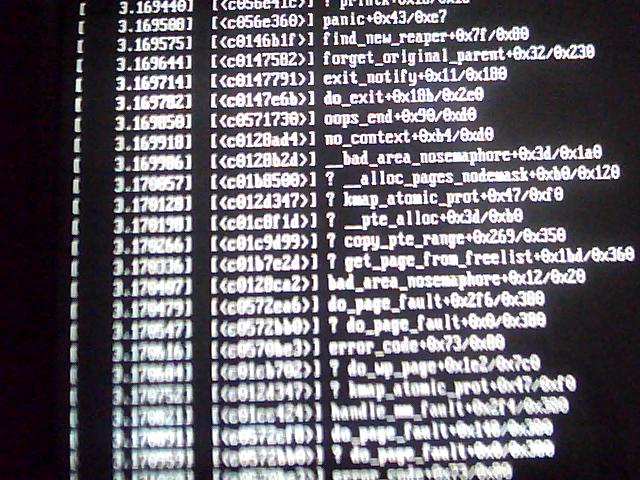

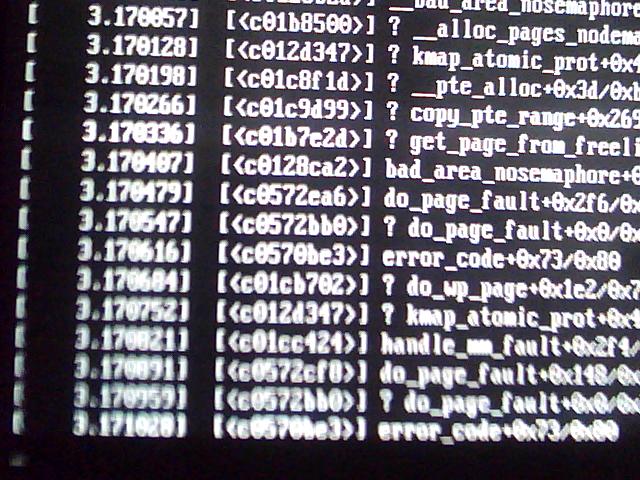

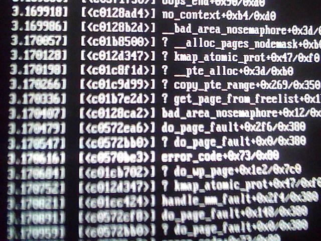

ubuntu8.04用光盘和硬盘安装都很成功,但是9.04 9.10版本用光盘和硬盘安装都会出现下面的错误,到底该怎么解决啊?我的机器到底是哪里出了问题?请大家帮忙解答下!谢谢了,心里难受! :em19 :em19
