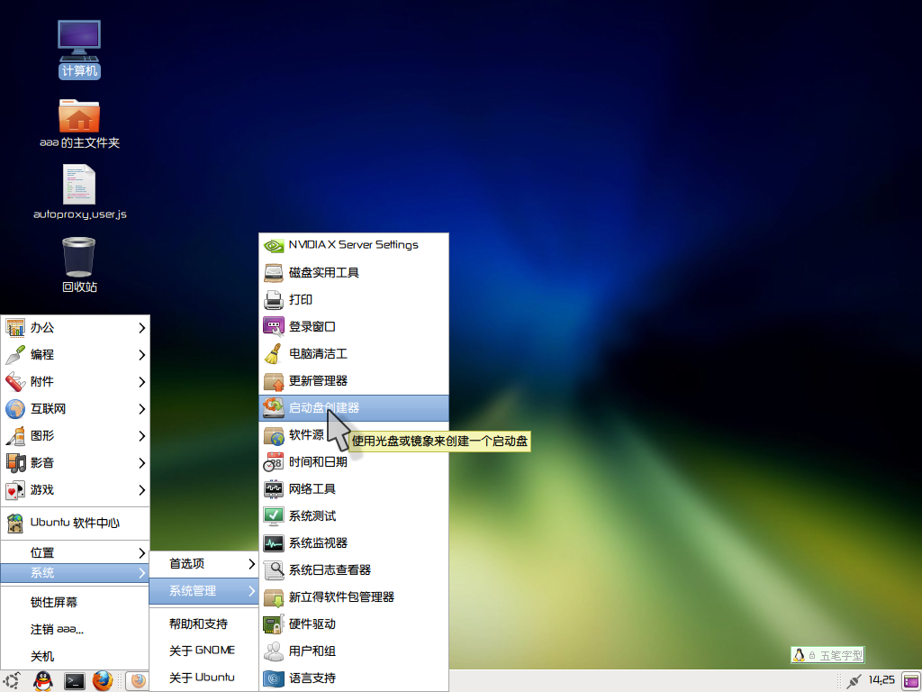

首先,前提是已安装有Ubuntu或者有LiveCD的光盘(这个也没有,那去申请一张吧)
通过LiveCD进入Ubuntu桌面,如图
第一步.png [ 396.65 KiB | 被浏览 1849 次 ]

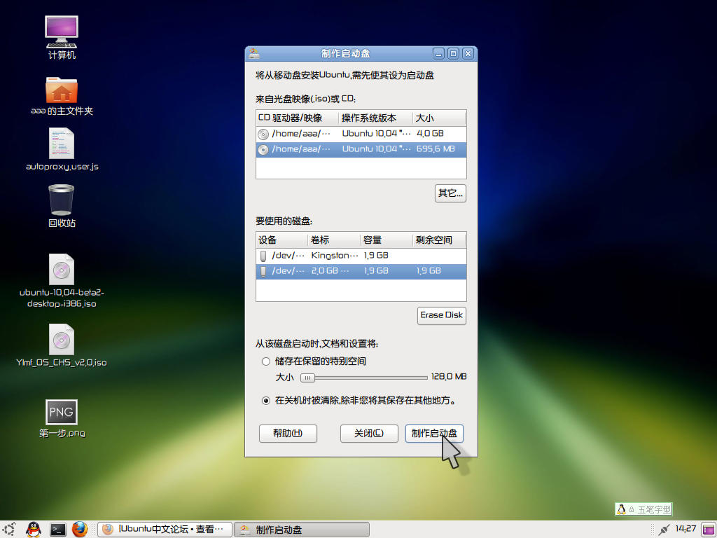

打开“启动盘创建器”后,点击“其它”,选择你所下载的.iso文件(或者光驱里的光盘亦可),插入U盘后,在“要使用的磁盘”里会自动显示你的U盘,“Erase Disk”(格式化U盘),再点一下第二行(有剩余空间的那一行),最后就是点击“创建启动盘”进行创建了。
P.S:至于后面的二选一选项,默认即可,都无伤大雅。
第二步.png [ 382.28 KiB | 被浏览 1845 次 ]

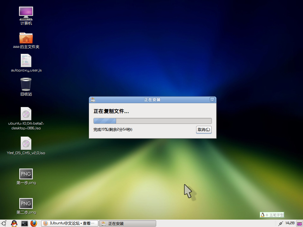

创建LiveUSB中,如图。
第三步.png [ 402.2 KiB | 被浏览 1844 次 ]

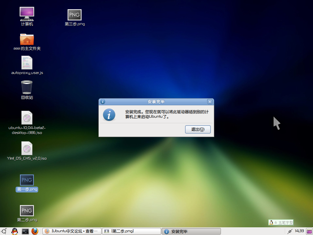

哈哈,制作成功,如图,现在就可以重启通过USB来试用或安装Ubuntu了(像使用CD盘一样)。
当然,重启后记得及时按键盘Del进入Bios设置U盘优先启动。
第四步.png [ 420.29 KiB | 被浏览 1843 次 ]
