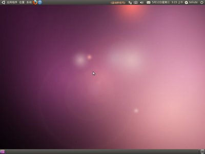

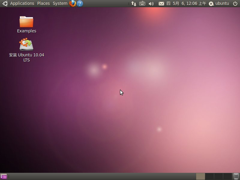

1、进入 live cd 桌面
1)设置好启动后,重启动计算机,可以用硬盘启动,也可以刻成光盘启动,下载地址:
进入后找蓝色链接点击下载,如 PC (Intel x86) desktop CD:http://mirrors.sohu.com/ubuntu-releases/10.04/
2)启动后稍等,系统自动运行;
3)等一会就进入一个桌面,这就是试用的 live cd 桌面,桌面左上边有有两个图标,右上角是“关机”按钮;
4)对于硬盘安装,点左上角菜单: Application-Accessories-Terminal 进入终端,中文是“应用程序-附件-终端”;

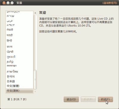

2、安装系统

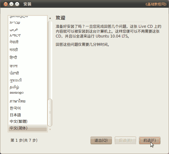

1)双击桌面“安装Ubuntu10.04”图标,稍等出来一个“欢迎”面板,点右下角“前进”按钮继续;

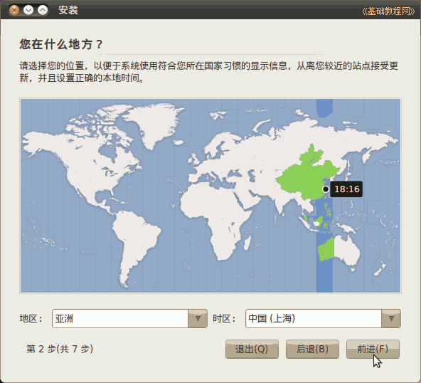

2)第2步是询问所在地,默认选的是中国(上海),这些可以安装好了再调整,直接点“前进”按钮继续;

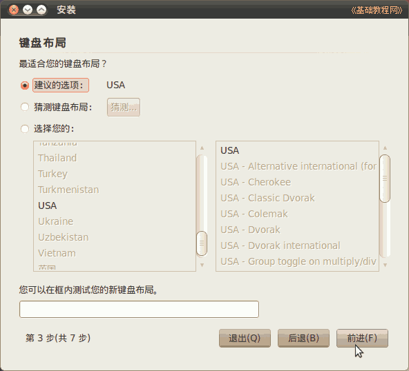

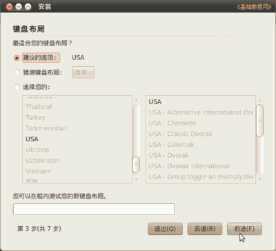

3)接下来第3步是询问键盘布局,检查一下是 China 或者 USA,直接点“前进”按钮即可;
前面这三步都可以选默认的直接前进,第四步分区开始要细致耐心;

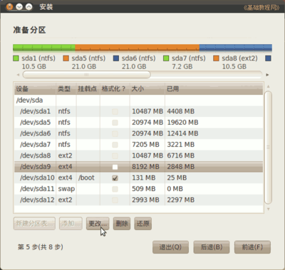

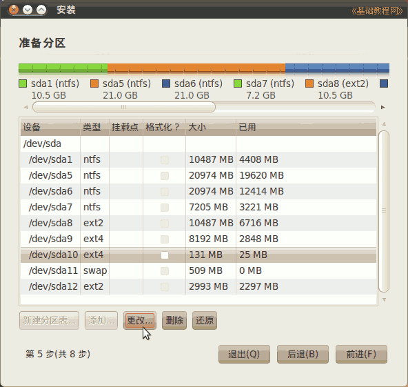

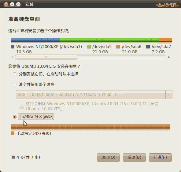

4)在第4步出来的分区面板里,选择下边的“手动”,点“前进”继续;

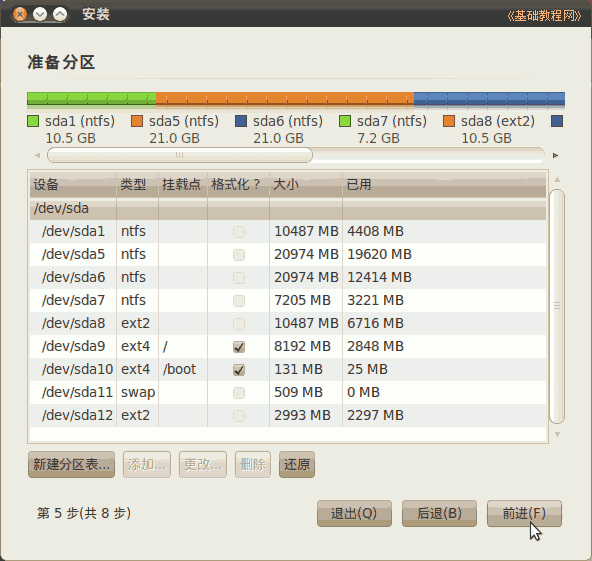

5)新建分区和转换可以参考前面的第7、13、15、16课,这儿是安装到之前的8.04分区上,

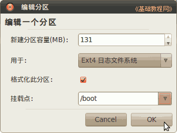

点击选中原来的boot分区,注意看清大小,然后点下边的“更改”按钮;

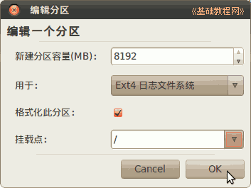

6)在出来的对话框中,设定用于分区的格式Ext4,在“挂载点”右边点一下,选 /boot,点“OK”确定
注意,/ boot分区也可以不要;
7)回到分区面板,再选中原来的/分区,继续点下面的“更改”,这次的挂载点选“/”,用于Ext4日志文件系统,点“OK”确定返回;
8)检查一下各个分区都编辑好了,点“前进”继续,如果有/home,按原来的设,不要打勾“格式化”;

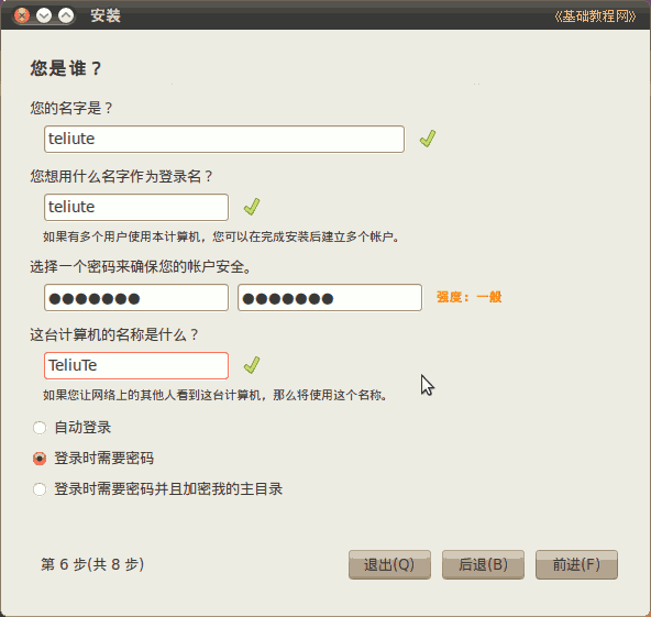

9)出来一个个人信息面板,依次输入自己的用户名、密码、计算机名,然后点“前进”继续,密码可以记到一个本子上;

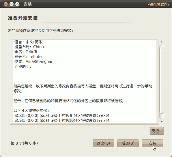

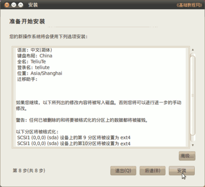

10)然后出来一个小结面板,下面提示那些分区要被格式化,

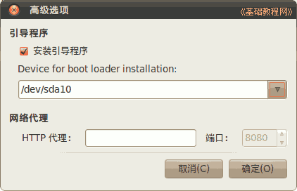

11)如果有Windows双系统,不想破坏原来的引导记录,可以点右下角的“高级”,把引导程序装到 / 或 /boot所在的分区,参考前面课程;
12)检查好确认无误,点右下角的“安装”按钮,开始安装;

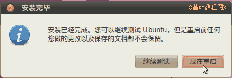

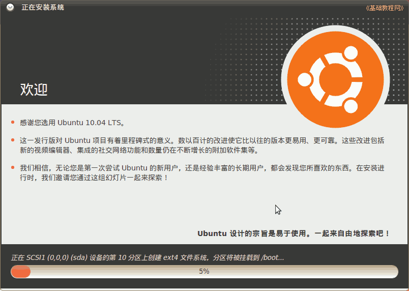

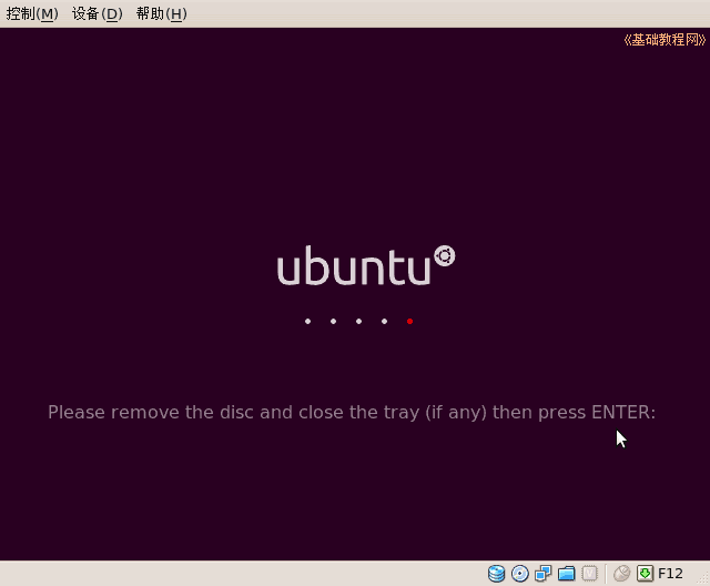

13)耐心等待完成,然后出来一个对话框,点“现在重启”完成安装;
14)稍等提示取出光盘,然后按回车键,重新启动计算机,安装完成;

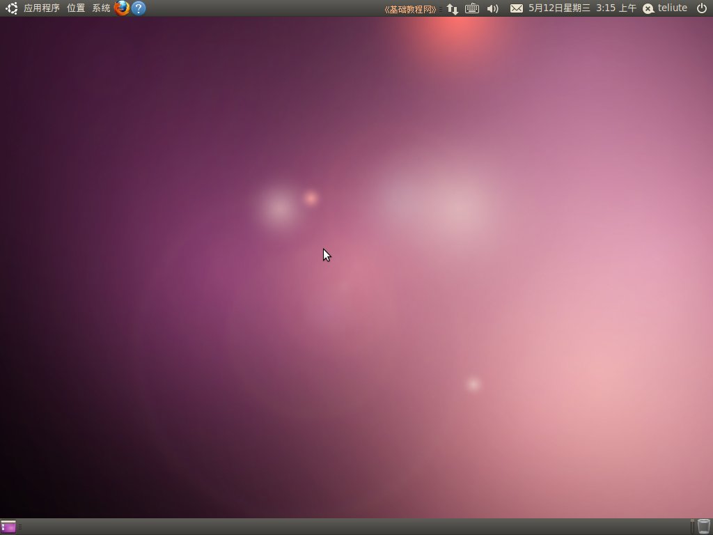

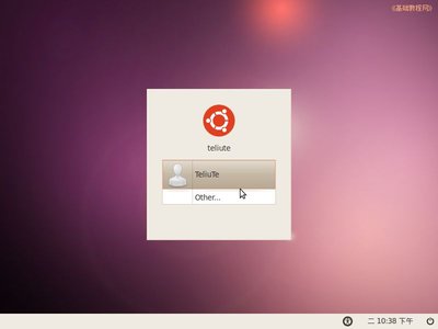

1)重新启动后,停在一个登录界面,点击自己的用户名,输入密码后按回车,或点“Log in”键,进入系统;
2)进入桌面后会出来一个“不完整语言支持”的提示对话框,先不关闭拖到一边后面要用;

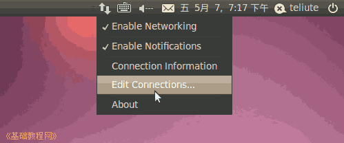

3)先连网,找到屏幕右上角喇叭旁边的一个网络图标,瞄准点右键,选“Edit Connetions..”编辑连接;

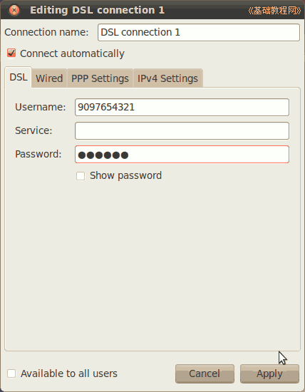

4)对于ADSL拨号宽带连接上网,在出来的对话框右边,点 DSL 标签,然后点添加;
5)在出来的对话框里,先打勾上边的 “Connect automatically”自动连接,然后在用户名里输入ADSL宽带用户名,
下面的密码里,输入宽带密码,然后点右下角的“Apply”应用按钮,在出来的密码框中输入密码;

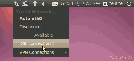

关闭对话框以后,再用左键点上边的网络图标,选“DSL connection 1 ”,就可以连上网了,
也可以重新启动计算机(Restart),命令行使用 sudo pppoeconf 命令也可以;

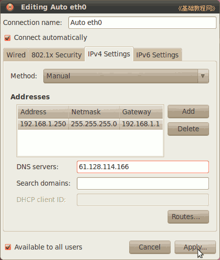

(下面6-7是局域网的,宽带用户不要设置)

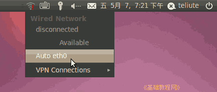

6)如果是局域网上网,在出来的对话框里,选中点“Auto eth0”,点右边的“Edit...”编辑按钮;
7)在出来的对话框里,选择 IPV4 设置标签,在下面的方法里选“手动”,再点下边的“添加”按钮,
在出来的文本框里,依次输入 IP 地址、子网掩码、网关,然后按回车键确定,在下面的 DNS 里输入 DNS 服务器地址,

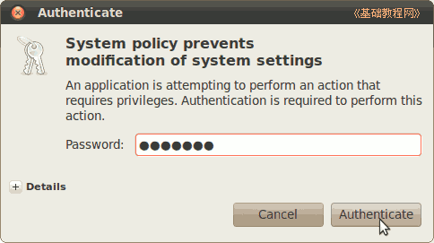

检查一下,点右下角的“应用”按钮,在出来的认证中,输入自己的密码;
回到原来对话框点“关闭”,再用左键点上面的“网络”图标,选Auto eth0,就可以上网了,也可以重新启动计算机;

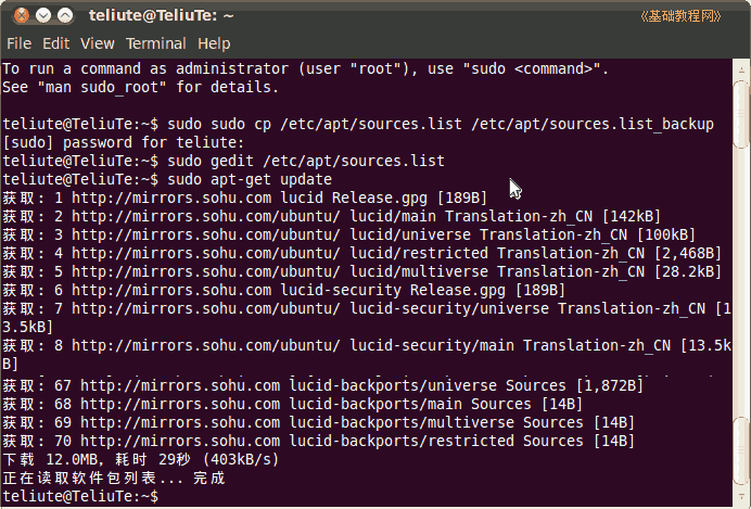

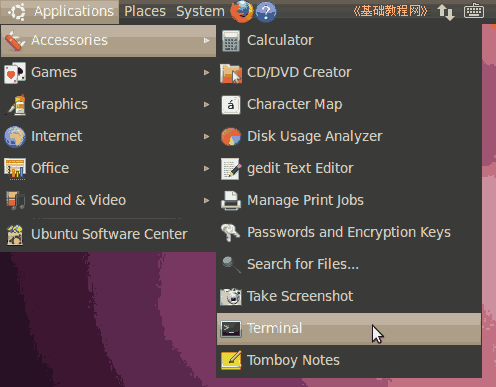

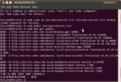

8)连接好网络后先换源,点左上角菜单“Applications - Accessories - Terminal”,打开终端窗口;
输入命令,按回车键后,先输入自己登录的密码,密码不显示,盲打输入后再按回车键,这是备份命令
sudo cp /etc/apt/sources.list /etc/apt/sources.list_backup
再输入命令,按回车键
sudo gedit /etc/apt/sources.list
在出来的文本编辑器窗口中,先删除所有内容,再复制下面的这一组源进去,这是新疆用的,其他请参考第9课;
deb http://mirrors.sohu.com/ubuntu/ lucid main universe restricted multiverse
deb-src http://mirrors.sohu.com/ubuntu/ lucid main universe restricted multiverse
deb http://mirrors.sohu.com/ubuntu/ lucid-security universe main multiverse restricted
deb-src http://mirrors.sohu.com/ubuntu/ lucid-security universe main multiverse restricted
deb http://mirrors.sohu.com/ubuntu/ lucid-updates universe main multiverse restricted
deb http://mirrors.sohu.com/ubuntu/ lucid-proposed universe main multiverse restricted
deb-src http://mirrors.sohu.com/ubuntu/ lucid-proposed universe main multiverse restricted
deb http://mirrors.sohu.com/ubuntu/ lucid-backports universe main multiverse restricted
deb-src http://mirrors.sohu.com/ubuntu/ lucid-backports universe main multiverse restricted
deb-src http://mirrors.sohu.com/ubuntu/ lucid-updates universe main multiverse restricted
保存关闭,回到终端窗口,再执行下面命令,这是更新源;
sudo apt-get update

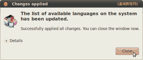

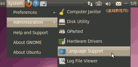

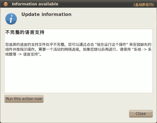

1)回到最开头的“不完整语言支持”对话框,如果没了就点上边的菜单“System-Administration-Language Support”,都选择“汉语”,点左下角的“Run this action now”;

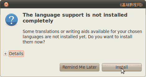

2)在出来的“The language support..”不完整语言支持对话框中,点“Install”,安装语言包;

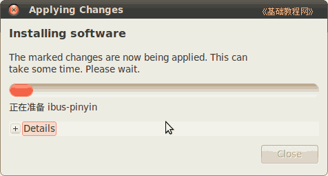

3)然后开始下载语言包,耐心等待下载完成,然后接着安装这些包;
4)待语言包安装完成后,点Close和叉关闭各个对话框中;

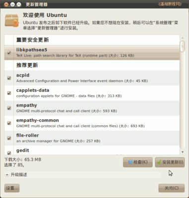

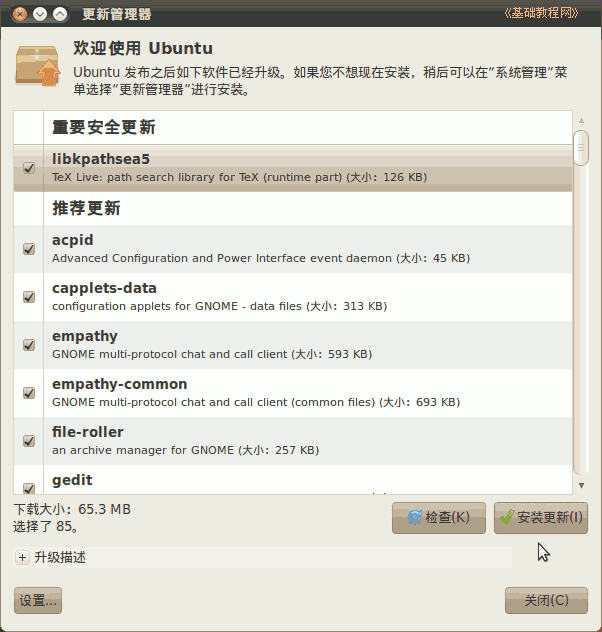

5)过一会还会出来更新管理器对话框,点安装更新按钮;
6)然后在出来的密码框中,输入自己的密码,点确定;
7)接下来就是下载和安装,这儿耐心等待即可;

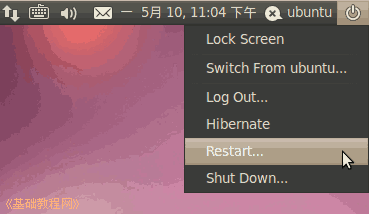

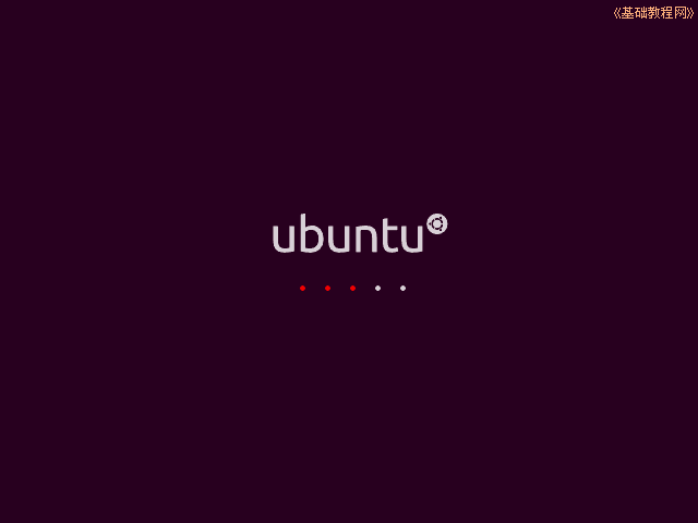

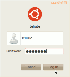

8)安装完成后,关闭对话框,点右上角的关机按钮,再点“Restart”重启动电脑;
9)重新启动后,菜单和程序就是中文的了;
