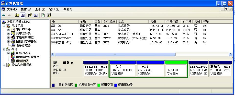

windows的磁盘管理器显示如下
扩展分区仍然宣称自己拥有那未分配的26G空间,其实这26G就是后面的2个主分区的总合。
造成这种原因的根源,我想了半天,应该是这样
单位发给我们的联想笔记本,最初是win7+隐藏分区,隐藏分区是主分区,后来单位管理员为了统一管理,都搞成winxp,分区的时候,采用了一个主分区和一个扩展分区的思路,把第一个主分区(c盘)之后的空间都搞成扩展分区了,也就把原来的隐藏主分区给包含了。那么结构就是
主分区(c盘)+d盘+e盘(d和e属于扩展分区)+隐藏主分区+未分配空间20G
这是一种无害的分区重叠,虽然隐藏主分区被扩展分区包含,但是和具体的逻辑分区并不重叠。
我拿到机器后就想装ubuntu,组成双系统,于是进windows的磁盘管理器,看到有20G未分配空间觉得可惜,就创建新卷,由于在隐藏主分区之后,必然新建另一个新的主分区,然后我又觉得20G不足以安装ubuntu,那么就把e盘也干掉,变成未分配空间,然后用ubuntu usb-live启动安装,结果发现分区找不到。
又进到windows,把未分配空间创建成新的逻辑分区,结果,这逻辑分区肯定和后面2个主分区相重叠了,因为“大湿级”的管理员在重新安装xp的时候,分区时规定第一个主分区之后都是扩展分区。。。。

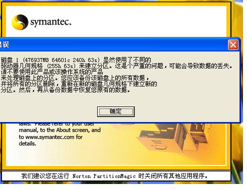

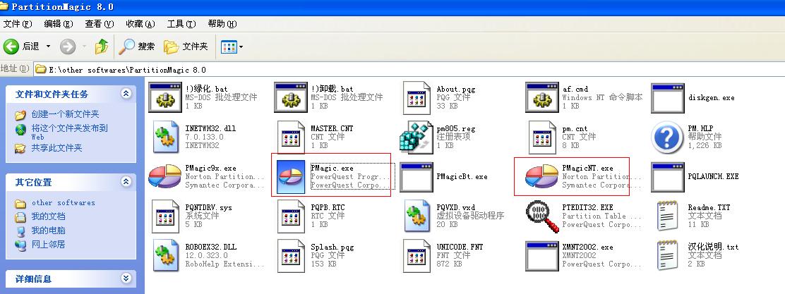

首先是PartitionMagic软件硬盘版对新手太不友好,这2个可执行程序,新手怎么知道要运行哪个?我随便找一个运行,会不会有隐患?
其次,随便运行一个之后,跳出来报错,说是没法修,让我干脆从头来过。晕 :em20
