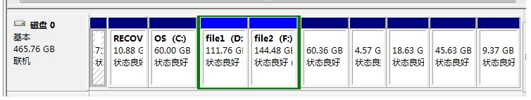

磁盘分区如下图
文件注释: 图1 硬盘分区图
图1分区图.jpg [ 43.02 KiB | 被浏览 3643 次 ]
分区
sda1:dell保留的隐藏分区,放置硬件参数,容量70MB。硬盘引导MBR放置于此处。
sda2:windows7的隐藏分区Recovery,容量10GB,放置有已授权的windows7,用于工厂预置软件的恢复。
sda3:卷标OS,盘符C:,是windows7的系统分区,win7的内核引导程序放置在此,c:\windows\winload.exe。
sda4 扩展分区
sda5:NTFS的文件分区,110GB。
sda6:NTFS的另一个文件分区,144GB。
sda7:linux分区,60GB。linux下ext3为65GB。
sda8:linux分区,4.6GB,挂载点是引导分区 /boot。linux下ext3为4.9GB。
sda9:linux根文件分区,19GB,linux下ext3为20GB,挂载点/。
sda10:linux home文件分区,46GB,linux的挂载点是/home。
sda11:linux系统的交换分区swap,容量10GB。

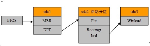

回顾windows7的引导启动过程:
1、开机后,运行BIOS,从硬盘的第一个分区读取主引导记录MBR,MBR读取DPT(分区表),从中找出活动的主分区。本机中活动主分区是sda2。一块硬盘只有一个活动主分区,windows7中将隐藏分区设置为活动主分区。
2、读取活动主分区的PBR(分区引导记录,也叫Pbr)。PBR再搜寻该分区内的启动管理器文件BOOTMGR,在BOOTMGR被找到后,控制权就交给了BOOTMGR。
3、 BOOTMGR读取\boot\bcd文件(Boot Configuration Data,“启动配置数据”)。windwows7下的bcd文件就相当于xp下的boot.ini文件,如果存在着多个操作系统并且选择操作系统的等待时间不为0的话,这时就会显示多操作系统的选择界面。
4、在我们选择启动windows7后,BOOTMGR就会去启动盘寻找 windows\system32\winload.exe,然后通过winload.exe加载windows7内核,从而启动整个windows7系统。
可以把这个过程简单地概括为:BIOS-->MBR-->DPT-->pbr--> Bootmgr-->bcd-->Winload.exe-->内核加载 -->整个windows7系统。
图2 win7引导过程

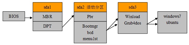

Grub4dos引导过程
与windows7的引导过程一样,BIOS->MBR->DPT->Pbr->Bootmgr->bcd。到此需要在bcd中配置两个引导:windows7和Grub4dos。启动windows7的过程与前面所述一致,启动Grub4dos后,装载Grub4dos,产生引导菜单,可引导windows7和ubuntu,引导菜单的配置由menu.lst指定,menu.lst放置在sda2中。这样不破坏windows7的MBR,保持原系统的引导过程,比较安全。

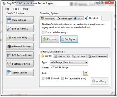

这种方式最重要步骤是配置bcd,可以用bcdedit程序来设置,比较麻烦。这里介绍一个windows程序EasyBCD比较方便。EasyBCD 2.02下载地址:

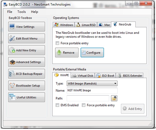

step4: 运行EasyBCD2.02,按“Add New Entry”,选择NeoGrub,按下面的Configure,出现menu.lst,编辑Grub4dos启动菜单项。这里给出我的menu.lst

step5: 选Bootloader Setup,在BMR configuration options中选 Install the windowsVista/7 Bootloader to the MBR,按write MBR。其实这一步可以不做,这实际是写windows7的MBR到硬盘中,保证windows7的引导过程。
step6: 关闭EasyBCD,这样就给bcd配置了两个启动项,windows7和NeoGrub Bootloader。
