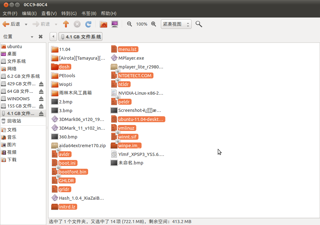

再将windowsxp的相关引导文件,以及一键ghost、wine、ubuntu相关文件拷入,就是一个工具盘,因为还没来得及研究grub,所以暂时用windowsxp的引导。

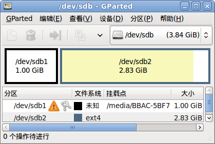

2、用磁盘实用工具分区对U盘进行分区,在首部创立一个小小的分区就行了,目的是暴力型创建msdos分区表,这样BIOS、PQ、DISKGEN等就会将U盘识别为HARD DISK而非USB-HDD,分区上也能实现与HARD DISK完全一样的操作。
3、用gparted调整分区,通常推荐分两个区,一个系统用,一个U盘用,如果您不需要U盘,可无视下一步!
gparted调整分区时,注意一定要留下最少一个分区,不然分区表就又变了(可能),另外一个注意的是windows识别U盘,只会将第一个分区且是第一号分区自动挂载,所以:
* 空 -> * 空 * -> 空 * -> 1G 空 * -> 1G * 最后的1G是U盘用,*是系统用。
例如我的金士顿U盘,4G,经过第一步后,fdisk探测到501 cylinders,以下对应上面的分区结果显示,当然直接用fdisk也方便,但是就需要手动计算出大小所需要的柱面数。
sdc1 1 2 -> sdc1 1 2 sdc2 500 501 -> sdc2 500 501 -> sdc1 1 131 sdc2 500 501 -> sdc1 1 131 sdc2 132 501
可看出1G是1~131,1×1024×1024×1024÷255÷63÷512=130.541674448 -> 130+1=131
如果之前是用gparted分区的话,之后最好用fdisk检查一遍。
3.5 大家试试用gparted创建msdos分区表,然后fdisk分区试试,因为之前我创建完msdos后,分区时会提醒不满足分区要求,这是loop系统所显示的,而磁盘实用工具分区后就没问题。可能我那时没有umount sdc吧,刚才用gaprted重新创建了,在没有umount sdc1 sdc2的情况下不能分第三个分区,umount就行了,不知道之前是不是这个原因。
所以大家可以尝试一下步骤:插入U盘 -> umount sdc -> gaprted 创建msdos分区表 -> ...
