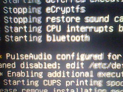

硬盘安装Ubuntu11.04的步骤如下:
1.将ubuntu-11.04-dvd-i386.iso放于E盘根目录,并将ISO文件中的initrd.lz和vmlinuz文件也放置于E盘根目录,E盘是fat32格式的。
2.下载grub4dos-0.4.4,将其中的grldr、grldr.mbr、grub.exe和menu.lst放于C盘。
3.修改menu.lst文件,文件内容如下:
   [u] title Ubuntu 11.04
    root (hd0,0)
    kernel (hd0,5)/vmlinuz boot=casper iso-scan/filename=/ubuntu-11.04-dvd-i386.iso ro quiet splash locale=zh_CN.UTF-8
    initrd (hd0,5)/initrd.lz
    boot[/u]
    (hd0,5)即是我的E盘
4.修改C盘下的boot.ini文件,在该文件末尾加上如下内容:
    [u]C:\grldr.mbr="Ubuntu 11.04"[/u]
5.重启电脑进行安装。
但是,在安装过程中出现了问题,电脑重启之后,选择"Ubuntu 11.04"菜单,进入之后,就一直呆在Ubuntu的logo那个地方,进不了安装界面。请教各位如何解决?感谢!!

 文章标题 : Re: 求助!!xp硬盘安装Ubuntu11.04出现问题
帖子发表于 : 2011-05-01 22:48
注册: 2011-03-17 11:03
帖子: 8
onshoestring 写道:
引用:
title ubuntu-11.04-dvd-i386.iso_install
find --set-root /ubuntu-11.04-dvd-i386.iso
kernel /vmlinuz boot=casper iso-scan/filename=/ubuntu-11.04-dvd-i386.iso locale=zh_CN.UTF-8
initrd /initrd.lz
boot
按照以上的方法试过了,还是一直卡在ubuntu的logo界面,无法进入安装界面,使用ctrl+alt+F1可以进入文字模式,但无法进行安装。
levee 写道:
把boot.ini中的grldr.mbr改成grldr再试试,grldr.mbr好像是在win7下用的。
不过你能看到Ubuntu的logo,那么应该不是这个的问题,也有可能是显卡的问题。
使用这位兄台的方法也是出现同样的现象。求解!
IMG0004A.jpg [ 104.82 KiB | 被浏览 2464 次 ]
