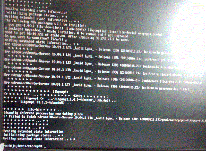

我从光盘引导安装了ubuntu10.04 server版,但是由于网卡是AR8151的,所以不能自动驱动,系统安装完后我需要使用make命令编译我下载的驱动包,但是提示没有安装make,然后我就将光盘作为安装源加载来安装make,但是加载光盘后使用apt-get install gcc可以安装gcc,但是apt-get install make命令却安装不了make,现在就停在这里无法继续我下一步的工作了,还请各位老师前辈们给我指点一下,万分感激了
使用sudo aptitude install gcc make命令执行过程中有错误,最后测试make还是不行,提示makefile:118:*** compiler not found. stop
文件注释: 使用sudo aptitude install gcc make命令执行后如下提示

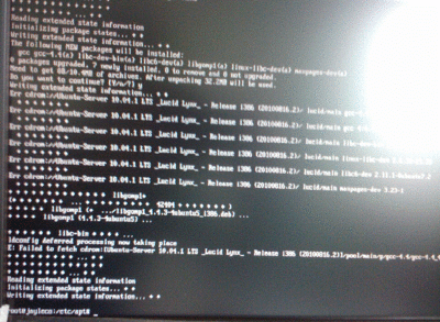

刚刚补拍了张照片传上来,烦请老师们给予指点

根据图片上提供的信息,我很怀疑你并没有成功安装gcc,它似乎认为你的光驱里有光碟,但是实际未找到,试试
gcc -v
看看怎么说,如果是没有找到命令就是没有成功安装了,推荐下载ubuntu 10.04的dvd刻录光盘,然后用设置apt源为cdrom,
然后开始安装,至于设置方法,应该很好找
