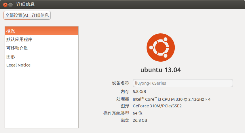

截图如下
ubuntu 13.04手动安装NVIDIA显卡驱动
