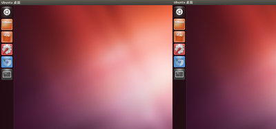

大家好,我菜鸟一个。这两天安装12.04.5后出现了一个工作区上有两个桌面。求解,这个太影响使用了。
在登陆界面的时候都是好好的,登陆进去就变了!

xrandr看看你的显示模式是不是对的,是不是显示器识别错误了(分辨率和显示器个数)

我也有这个问题我的不是两个 而是很多个 貌似调整一下系统的分辨率就可以了

我也遇到你的问题了,我的解决办法是"系统设置---显示--"将未知显示器关闭或者镜像显示.
也曾尝试过配置显卡驱动,但是出现了更多的问题,你可以参考http://forum.ubuntu.org.cn/viewtopic.php?f=48&t=462959

应该是显示的设置问题,我曾接多个显示器的时候也出现过混乱的情况。
