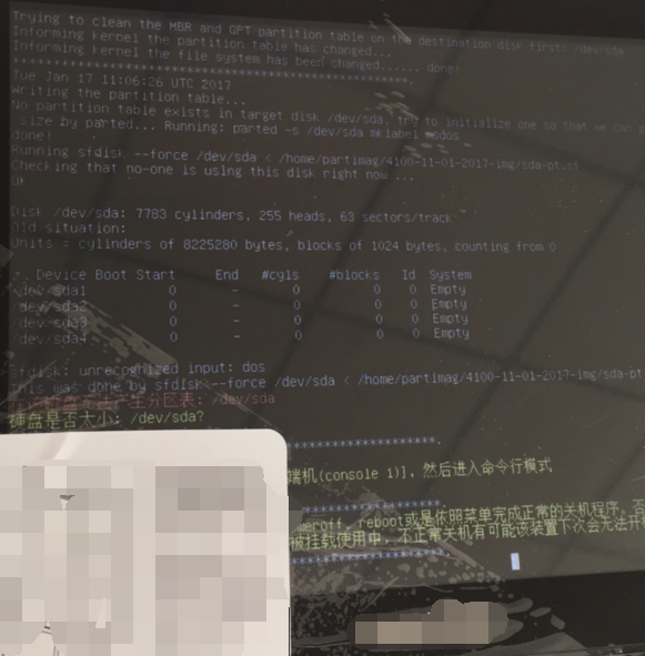

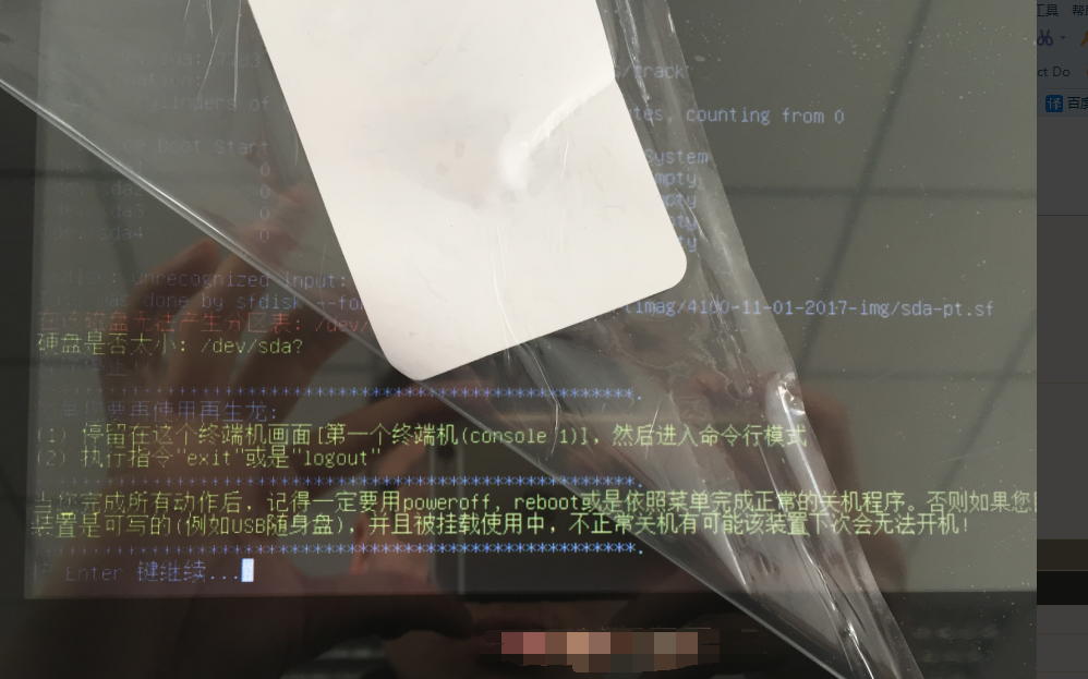

如题,用再生龙工具,恢复镜像的时候,选择好镜像文件选择好用恢复的硬盘,然后提示一个错误,硬盘大小正确的,64G,没问题。

擷圖不容易清楚閱讀 怕有失落資料 以致誤判
能否直接複製全部文字內容貼上來
方便回文時直接引用

Trying to clean the MBR and GPT partition table on the destination disk first:/dev/sda
Informing kernel the partition table has changed...
Informing kernel the file system has been changed.......done!
Tue Jan 17 11:06:26 UTC 2017
Writing the partition table...
No partition table exists in target disk /dev/sda,try to initialize one s that we can get the disk
size by parted...Running:parted -s /dev/sda mklabel msdos done!
Running sfdisk --force /dev/sda < /home/partimag/4100-01-2017-img-sda-pt.sf
Checking that no-one is using this disk right now...
OK
Disk /dev/sda: 7783 cylinders, 255 heads, 63 sectors/track
Old situation:
Units = cylinders of 8225280 bytes,blocks of 1024 bytes,countiing from 0
Device Boot Start End #blocks Id System
dev/sda1 0 - 0 0 Empty
dev/sda2 0 - 0 0 Empty
dev/sda3 0 - 0 0 Empty
dev/sda4 0 - 0 0 Empty
sfdisk: unreognized input:dos
This was done by sfdisk --force /dev/sda < /home/partimag/4100-11-01-2017-img/sda-pt-sf
在该磁盘无法产生分区表: /dev/sda
硬盘是否太小: /dev/sda?
程序停止!
如果你要再使用再生龙:
(1)停留在这个终端机画面【第一个终端机(console 1)】,然后进入命令行模式
(2)执行指令‘exit’或是‘logout’
当您完成所有动作后,记得一定要用poweroff。reboot或是依照菜单完成正常的关机程序。否则如果您目前的开机
装置是可写的(例如USB随身盘),并且被挂载使用中,不正常关机可能该装置下次会无法开机!
按ENTER继续
标注:
1.4100-11-01-2017-img是我要还原的镜像的文件夹名字
2.硬盘大小肯定是正确的,制作的镜像的硬盘是64G的,要还原的硬盘也是64G
3.按ENTER继续之后,就会出现关机、重启等选项,无法再继续
4.正常情况下,这一步之后直接会进入一个进度条,还原镜像的进度条
谢谢。
