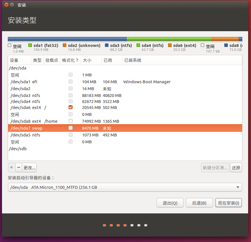

2.用Live USB启动后,格式化sda6,sda8,后再次安装一次UBT16.04,特别注意没有忽视的地方,但是安装后重启,还是不见 GRUB菜单!
文件注释: 安装分区的最后一步,启动器安装设置在SSD上
Screenshot from 2017-11-24 20-38-15.png [ 108.83 KiB | 被浏览 655 次 ]
2-1.如何单独安装GRUB?

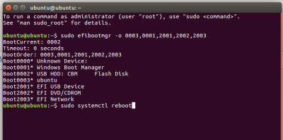

看来上面的帖子后,进行了下列操作:
1.LIVE USB启动电脑,进入UBT。
2.启动终端:
sudo efibootmgr -o 0003,0001,2001,2002,2003
sudo systemctl reboot
(途中按软件提示拔下LIVE USB,电脑重启)
Screenshot from 2017-11-25 11-23-04.png [ 45.92 KiB | 被浏览 593 次 ]
3.电脑重启后,还是没有任何双系统选择菜单,直接进入WIN10 :Cry :Cry
问题在哪里?

引用:
Bootorder: 0003,0001,...
1. 從上面可知
Boot0003 最優先
Boot0001 排第二
1-1. 如果 Boot0003 啟動失敗 就自動改為試試第二優先 Boot0001 成功了 所以出現 Windows

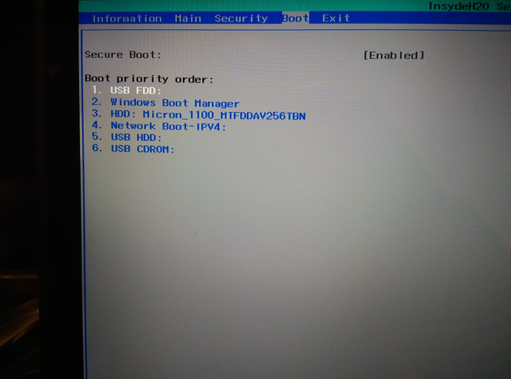

奇怪,BIOS里 “Secure boot” 默认enable, 而且灰色不可调! :Cry
acer_bios.jpg [ 192.81 KiB | 被浏览 548 次 ]
