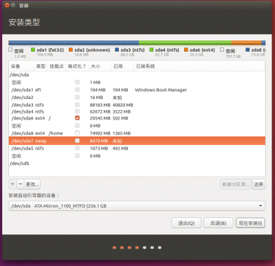

见6楼图片!GRUB肯定安装在正确位置。我在不同的电脑上安装UBT,不止3,40次,有信心GRUB安装位置不会错!

我安装UBT,从来不设"/boot".只设置“/”,“/home”.你是说必须设置“/boot”?
本例中 /dev/sda6 掛載到 /;/dev/sda8 掛載到 /home
