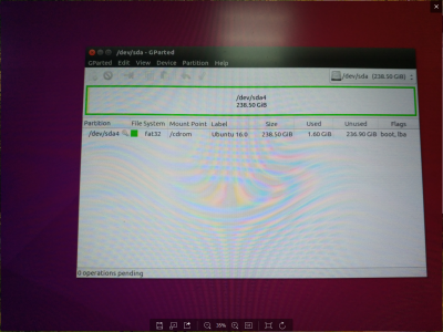

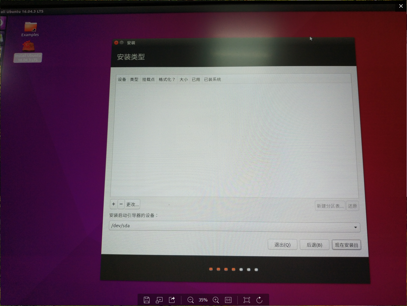

各位大神求助,我的电脑是固态加机械双硬盘的,win10装在固态内。利用u盘安装Ubuntu16.04时,在安装引导界面时没有安装类型选择这一步,而是直接跳到了分区界面,但是这个界面是空白的,如附件所示,在Ubuntu论坛上也发现了和我出现一样问题的情况,但有可能是不一样的原因,所以想请大神指导一下,看一下具体是什么原因导致的,该怎样解决,谢谢!
文件注释: 具体问题情况
1.png [ 2.26 MiB | 被浏览 1009 次 ]

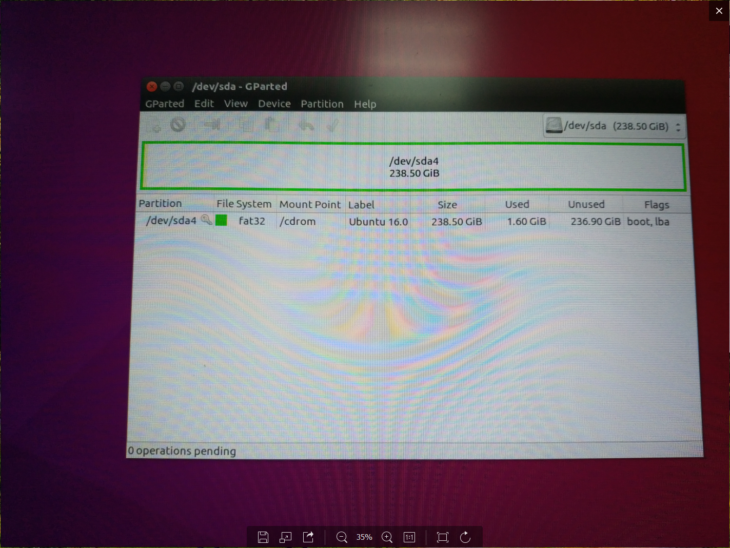

文件注释: gparted磁盘情况

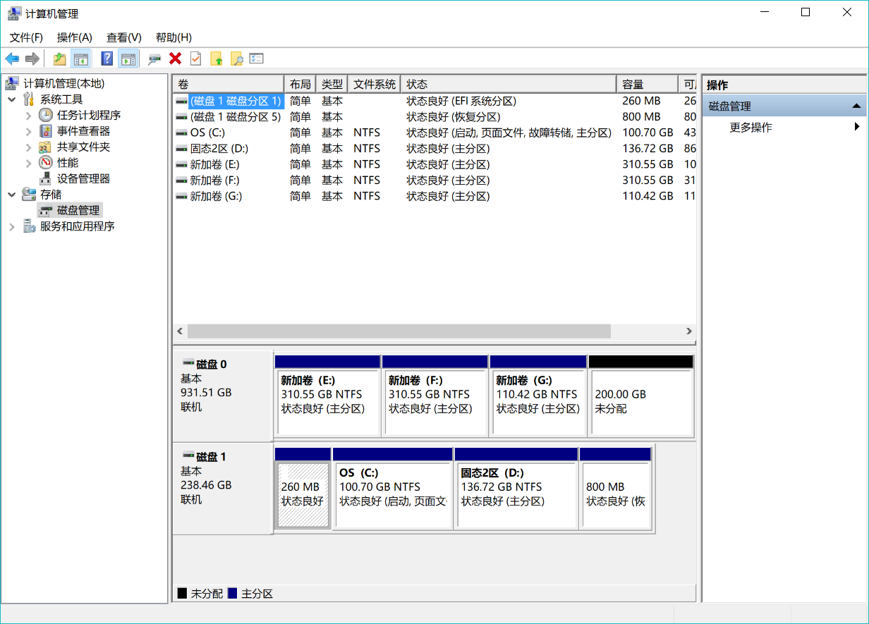

文件注释: windows磁盘情况

ubuntu@ubuntu:~$ sudo efibootmgr -v
BootCurrent: 0001
Timeout: 2 seconds
BootOrder: 0000,0001
Boot0000* Windows Boot Manager HD(1,GPT,4b1b0689-6f39-45a0-8bcb-833e05b35f07,0x800,0x82000)/File(\EFI\MICROSOFT\BOOT\BOOTMGFW.EFI)WINDOWS.........x...B.C.D.O.B.J.E.C.T.=.{.9.d.e.a.8.6.2.c.-.5.c.d.d.-.4.e.7.0.-.a.c.c.1.-.f.3.2.b.3.4.4.d.4.7.9.5.}...zw...............
Boot0001* UEFI: SanDisk Extreme Pro 0, Partition 1 PciRoot(0x0)/Pci(0x14,0x0)/USB(21,0)/HD(1,MBR,0x4294967274,0x100,0x1dcfff00)..BO
ubuntu@ubuntu:~$ sudo parted -l print
Model: SanDisk Extreme Pro (scsi)
Disk /dev/sda: 256GB
Sector size (logical/physical): 512B/512B
Partition Table: msdos
Disk Flags:
Number Start End Size Type File system Flags
4 131kB 256GB 256GB primary fat32 boot, lba
ubuntu@ubuntu:~$ sudo ls -al /dev/disk/by-uuid/*
lrwxrwxrwx 1 root root 10 Dec 18 18:58 /dev/disk/by-uuid/B4FE-5315 -> ../../sda4
ubuntu@ubuntu:~$ sudo ls -al /dev/disk/by-partuuid/*
ls: cannot access '/dev/disk/by-partuuid/*': No such file or directory

很简单,安装程序自带的分区工具无法识别你的硬盘分区。以你parted 的输出结果来说,只看到了一块硬盘sda,而没有看到任何分区,比如sda1。于是安装程序认为你的硬盘是空白没有分区的。
这种情况,应该考虑一下你的硬盘做了加密或阵列的可能性。

引用:
1. /dev/sda 硬盤 分割表是 msdos (或稱 mbr) 分割模式
引用:
sudo efibootmgr -v
BootCurrent: 0001
Timeout: 2 seconds
2. 表示 你的 Windows 是在 UEFI 開機模式 安裝的
引用:
2-1. 但是 目前並沒有 partuuid=4b1b0689-6f39-45a0-8bcb-833e05b35f07 的 gpt 分割區 ?
2-2. 你目前還能開機登入 Windows ?
3. UEFI 開機模式下
開機硬盤 必須是 gpt 分割模式
引用:
但是这个界面是空白的
引用:
4. 整顆硬盤 目前只有一個分割區 /dev/sda4 fat32 格式

直觉判断,他的分区表是一份假的msdos,实际上是GPT。分区工具将其误判为MSDOS了,所以啥也读不出来,可能是GPT签名丢失了。

你好,其实看到的这块硬盘是U盘,电脑中的固态和机械盘均没有识别出

你好,现在可以正常登陆windows,是一个新买的电脑,还没怎么用。

你好,刚刚我检查了一下,发现工作模式既不是ACHI也不是RAID,而是intel rst premium.
 文章标题 : Re: win10系统下安装Ubuntu 分区不识别(求助大神)
帖子发表于 : 2017-12-18 22:55
注册: 2007-07-14 20:45
帖子: 1199
送出感谢: 65
接收感谢: 32
跟我的笔记本当年的问题应该是一样的。
是GPT分区引起的。
我的笔记本是索尼的,当时在安装UBUNTU的时候情况与你类似,当初找了很久没找到原因。
后来是怎么解决的呢?
狠下心来,将电脑硬盘重新格式化,将什么隐藏分区,恢复分区统统格掉。如果你的单块硬盘空间不大于2T,可以考虑不使用GPT分区。
估计此问题就解决了。
分析原因:有些品牌厂商在出厂预装系统的时候可能做了某些限制。
开源、共享、自由
微信号非公众号:xfiles_sky
用手机点击这里有奇迹发生,其他无效
帖子发表于 : 2017-12-19 14:22
注册: 2005-09-13 4:56
帖子: 1131
系统: Ubuntu QQ
接收感谢: 47
Intel RST就是一种高级的RAID,它将你的固态硬盘和机械硬盘做了阵列并重新映射为分区。Linux现在似乎已经通过MD RAID支持Intel RST。
你可以这么尝试一下:在进入Livecd时的启动菜单上按e,在启动参数上添加 domdadm nodmraid,这样内核会加载mdraid模块,来检测RST。
进入Live桌面后,打开终端,键入
livecd ~ # ls /dev/md
以及
mdadm --detail-platform
看输出信息。如果出现了“Platform : Intel(R) Matrix Storage Manager”,说明分区系统被识别了。
然后再安装系统。

2. 打開控制台 / 磁盤管理程式 畫面
把 擷圖 貼上來

DISKPART> list disk
磁盘 ### 状态 大小 可用 Dyn Gpt
磁盘 0 联机 931 GB 200 GB *
磁盘 1 联机 238 GB 1024 KB *
DISKPART> select disk 0
磁盘 0 现在是所选磁盘。
DISKPART> list partition
分区 ### 类型 大小 偏移量
分区 1 主要 310 GB 1024 KB
分区 2 主要 310 GB 310 GB
分区 3 主要 110 GB 621 GB
DISKPART> list volume
卷 ### LTR 标签 FS 类型 大小 状态 信息
卷 0 E 新加卷 NTFS 磁盘分区 310 GB 正常
卷 1 F 新加卷 NTFS 磁盘分区 310 GB 正常
卷 2 G 新加卷 NTFS 磁盘分区 110 GB 正常
卷 3 C OS NTFS 磁盘分区 100 GB 正常 启动
卷 4 D 固态2区 NTFS 磁盘分区 136 GB 正常
卷 5 SYSTEM FAT32 磁盘分区 260 MB 正常 系统
卷 6 RECOVERY NTFS 磁盘分区 800 MB 正常 已隐藏
DISKPART> select disk 1
磁盘 1 现在是所选磁盘。
分区 ### 类型 大小 偏移量
分区 1 系统 260 MB 1024 KB
分区 2 保留 16 MB 261 MB
分区 3 主要 100 GB 277 MB
分区 4 主要 136 GB 100 GB
分区 5 恢复 800 MB 237 GB
截图是这个吗?
文件注释: 磁盘
捕获1.PNG [ 191.38 KiB | 被浏览 770 次 ]
