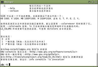

请看图,两窗口总体大小一样,但 urxvt 中文字体很小,根本不听 URxvt.font 的设置。

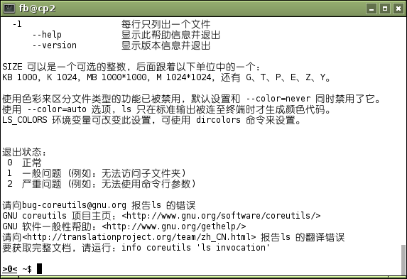

xterm 字体就正常多了,中文 10 磅,西文 9 磅,配合很好。
问题二:全角标点宽度问题
两张图都是,最后一行中是一个破折号加一个五角星再加一个省略号,显然都被当作半角字符显示了。
xterm 加 XTerm*cjkWidt:true 能正确显示全角标点。但会出现更严重的问题,见 viewtopic.php?f=8&t=321610

URxvt.font:xft:Dejavu Sans Mono:size=9:antialias=True,\
xft:WenQuanYi Zen Hei Mono:size=10:antialias=True

XTerm*cjkWidt:true
XTerm*faceName:DejaVu Sans Mono:size=9
XTerm*faceNameDoublesize:WenQuanYi Zen Hei Mono:size=10
