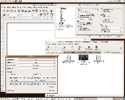

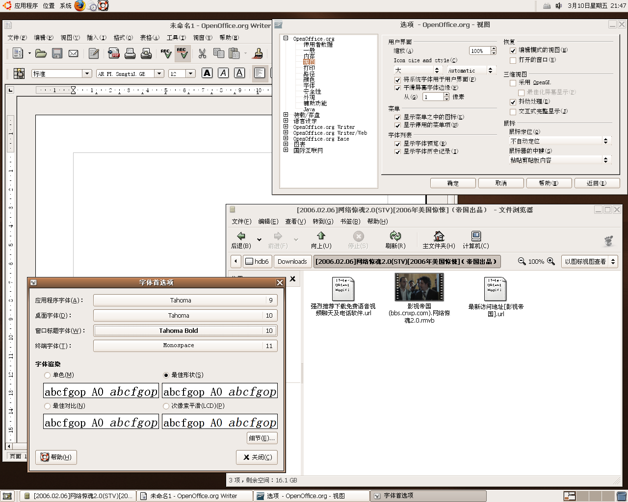

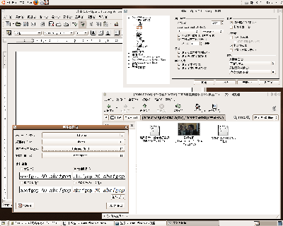

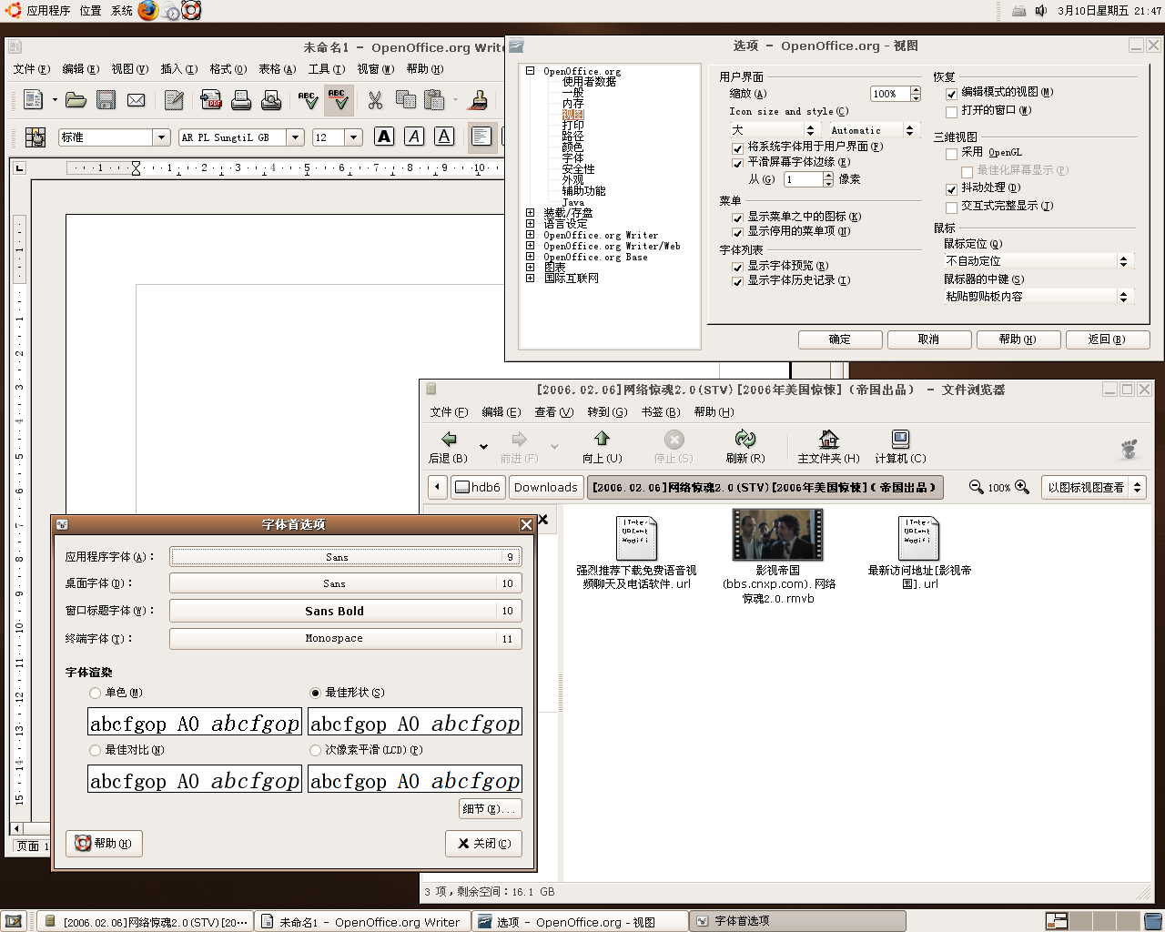

我采用手工升级freetype和libxft的方法进行美化,升级了libcairo2_1.0.2-1bold-1_i386.deb libfreetype6_2.1.10bold-1_i386.deb libxft2_2.1.7-2bold-2_i386.deb三个包,采用Windows中的simsun字体。总体感觉非常不错,和Windows下差不多。但是在字体设置中设为sans的情况下,在中文和西文(特别是有数字)混合显示粗体的情况下,西文字符显示很模糊,如果设置为tahoma(我安装了tahoma和tahomabd)显示到是没问题,但是OpenOffice中菜单字体又很模糊。
Screenshot-2.png [ 266.58 KiB | 被浏览 686 次 ]
Screenshot-1.png [ 216.21 KiB | 被浏览 666 次 ]
