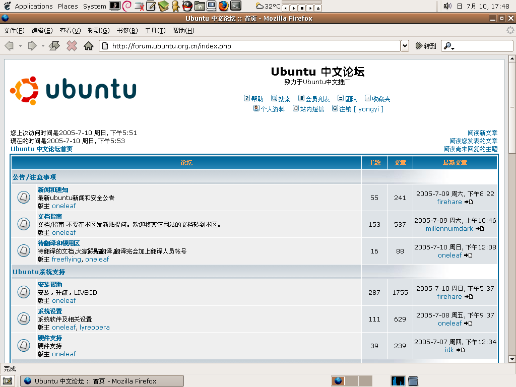

今天又去升级了。原本只是升nautilus的。谁知总有些小程序出问题,于是不断扩大升级的范围,最后,直接全部升级了!
升级过程比较烦,升级后连X都不能启动。得重新配置xorg才行。但鼠标指针变得好难好的(sudo apt-get install libx11-dev 搞定)。
fonts.conf也被替换了。进来之后,马上就想到我们的中文粗体。本想直接换圆体字的那个的。但仔细看新的fonts.conf,怎么有些不同,多了一两段代码的。于是,仅仅把圆体字加进去就算了。
但一重启X,却已经看到了中文粗体了!
对于此现象,我不敢妄加猜测与评论。因为之前的系统已经用圆体实现了中文粗体的。
但,我觉得新的fonts.conf中的以下代码应该起了作用:
(只是发出来让大家看看)

   <config>
Screenshot.png [70.79 KiB]
被下载 134 次
