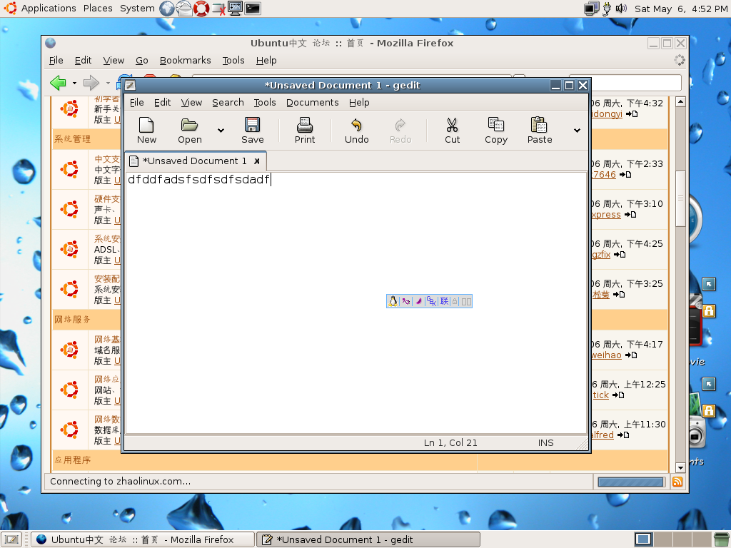

It seems that the fcitx is running but doesn't make any effect
plz Help Me
文件注释: example
Screenshot-1.png [ 377.29 KiB | 被浏览 520 次 ]

我是按照ubuntu上的说明装的fcitx,
$sudo apt-get install fcitx
$sudo sh -c " echo 'export XMODIFIERS=@im=fcitx ; export GTK_IM_MODULE="fcitx" ; fcitx ' > /etc/X11/Xsession.d/95xinput "
$sudo chmod +755 /etc/X11/Xsession.d/95xinput
但是还是输入不了中文,按Ctrl+Space也没用,
现在每次想输入中文都得转到XP下,真是痛苦啊 :?

在网上搜了半天,总算找到方法了:
由于Ubuntu是基于Debian的linux,因此在编码上采用了locale进行管理,所以在中文输入法设置的时候要同时设置locale才可以。
在/etc/X11/Xsession.d/下修改95input文件:
export LC_CTYPE=zh_CN.gb2312
export XIM=fcitx
export XIM_PROGRAM=fcitx
fcitx
之后sudo dpkg-reconfigure locales
加入zh_CN.gb2312的locale,并把default locale设置为None,保存设置
重启
