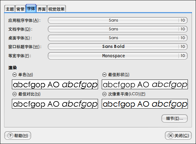

ubuntu中默认的中文字体是AR PL UMing CN,为了让serif在显示中文的时候首先使用STHeiti,我们在<string>AR PL UMing CN</string>的上面加上<string>STHeiti</string>,意思就所说serif类的字体首先使用STHeiti这个字体来显示,如果该字体不存在,则再用AR PL UMing CN字体显示,如果碰到英文字体,则使用排在后面的Bitstream Vera Serif字体来显示。
同理,再在sans-serif部分的第一行加上<string>STHeiti</string>
在monospace部分,因为大部分终端都使用英文,所以我在<string>Bitstream Vera Sans Mono</string>后面加上<string>STHeiti</string>,这样先使用Bitstream Vera Sans Mono来显示英文,再用STHeiti显示中文了
修改该文件后,保存

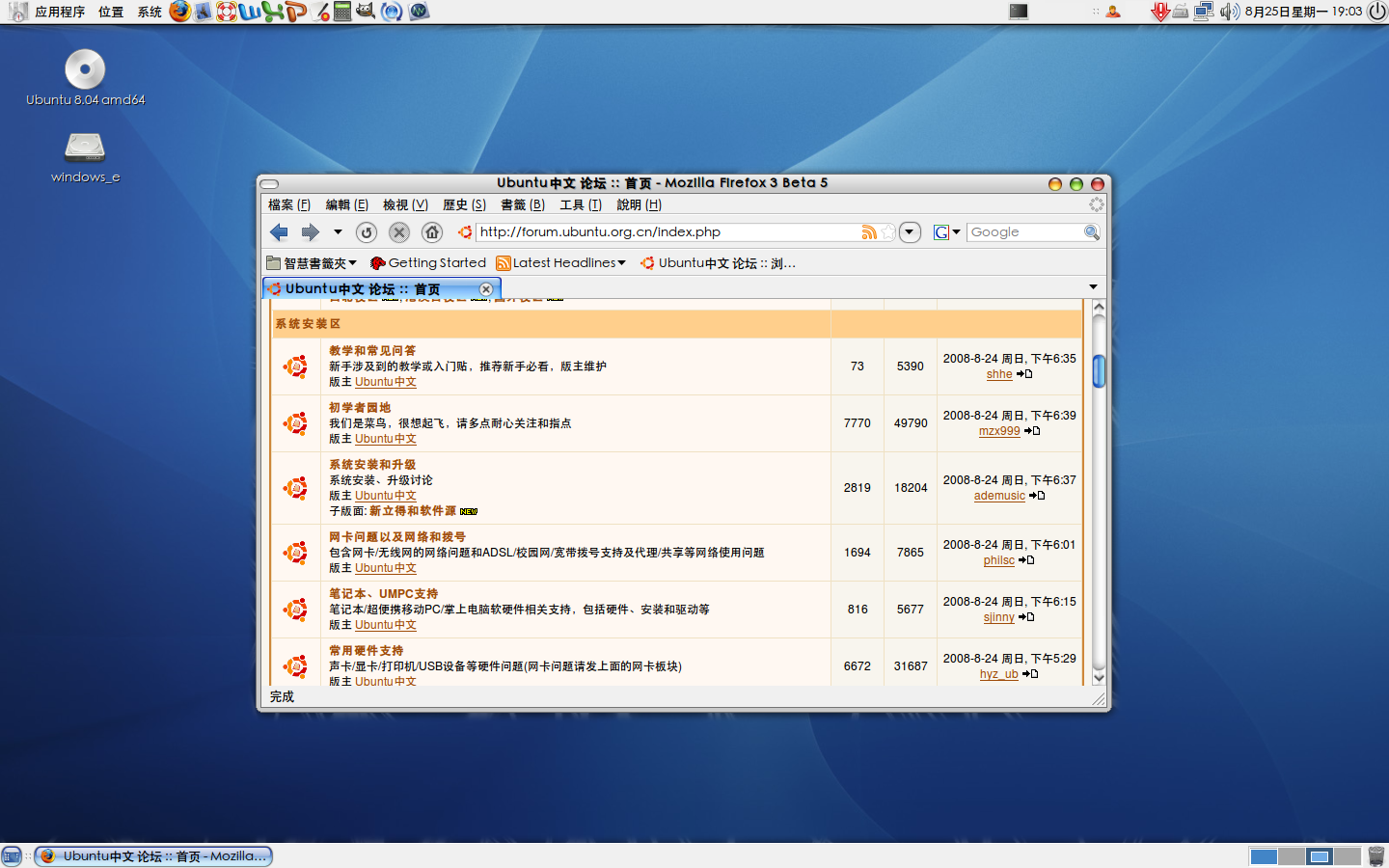

最后,注销,再登录,你就可以看到配置好的字体效果了。
Screenshot-外观首选项.png [ 78 KiB | 被浏览 12362 次 ]
Screenshot.png [ 519.4 KiB | 被浏览 12336 次 ]
