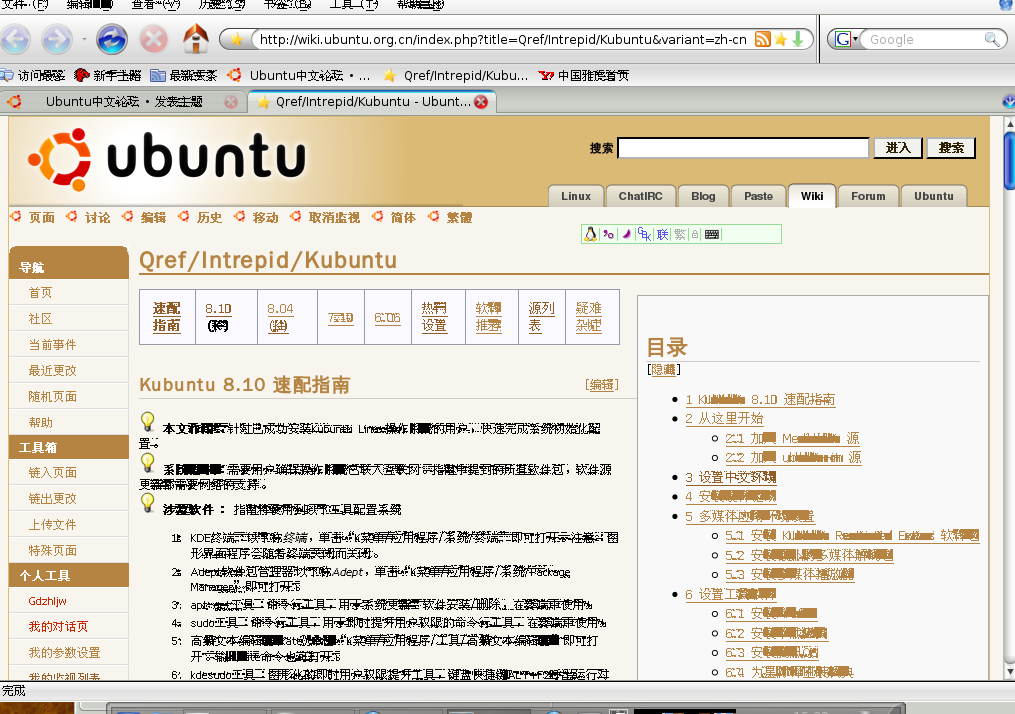

这个fcitx上的字都不见了。。。。。。 :em87
aaaa.png [ 112.85 KiB | 被浏览 1070 次 ]

改~/.fcitx/config这个文件的第一行,指定一个中文字体。(这个文件时gb2312字符集格式的)

开启正黑的内嵌点阵:
sudo nano /etc/fonts/conf.d/44-wqy-zenhei.conf
找到
<edit name="embeddedbitmap"><bool>false</bool></edit>
把false换成true。
或者,如果在/etc/fonts/conf.avail中如果能够找到66-wqy-zenhei-sharp.conf的话,把它link到conf.d中也可以解决这个问题。
sudo ln -s /etc/fonts/conf.avail/66-wqy-zenhei-sharp.conf  /etc/fonts/conf.d

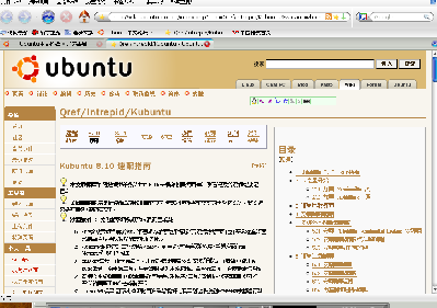

原来是要手动安装显卡驱动才完全解决这个问题如下:
http://forum.ubuntu.org.cn/viewtopic.php?f=42&t=169542
