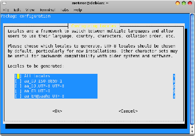

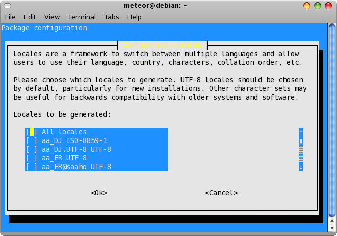

执行sudo dpkg-reconfigure locales 应该出现的是下面这种界面:
dpkg-reconfigure.png [ 49.95 KiB | 被浏览 1796 次 ]
你试试这个命令看看:
sudo dpkg-reconfigure --force locales
