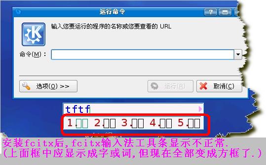

安装fcitx 后,输入法不正常(见下图). 请问如何解决?
fcitx_8374.jpg [ 38.12 KiB | 被浏览 631 次 ]

修改 ~/.fcitx/config
其中的什么 "显示字体“的那2项
改成你正在用的字体就好了。

以下是我的 ~/.fcitx/config文件, 该怎么改:

就是这个“显示字体(中)=DejaVu Sans”改成别的字体看看,突然发现我的是 “显示字体(中)=*”试试看。

zhan 写道:
最初是顯示成"*"的,我改動了幾次. 結果還是一樣不行.

你的这个情况是怎样出现的呢?比如,你最后一次正常是什么时候,还有,你的系统用的中文字体是什么,比如 文泉驿或者圆体等等的,你改成这个试试。另外,我一直没有出现过问题。所以具体不知道什么,但是,看到别人有的出了问题是修改这个成功的。

修改之后,需要 pkill fcitx
然后再fcitx看效果的。
刚装好系统后, 就用apt-get 下载安装了fcitx,然后就是这样了.
什么字体都没安装.

修改之后,需要 pkill fcitx
然后再fcitx看效果的。
不知道楼主有没有注意到
用 pkill fcitx 后, KDE崩溃. 重开fcitx后结果还是一样.

显示字体(中)=DejaVu Sans
改为uming那个字体,具体什么名自己查查。

显示字体(中)=simsun 后搞定.
我不懂的是, 我之前改过几次, 但用的是Ubuntu下的字体,全部都显示成框框.
把Windows下的字体拷进去用后却可以.

我的是这样,也都是显视方块。

升级到新版本之后,发现 [程序] 项设置增加了一个选项:
字体区域=zh_CN.UTF-8
这样显示就正常了。

你要用中文字体才行,什么devuja,tahoma之类的都是英文字体.

使用你原来的字体文件吧
