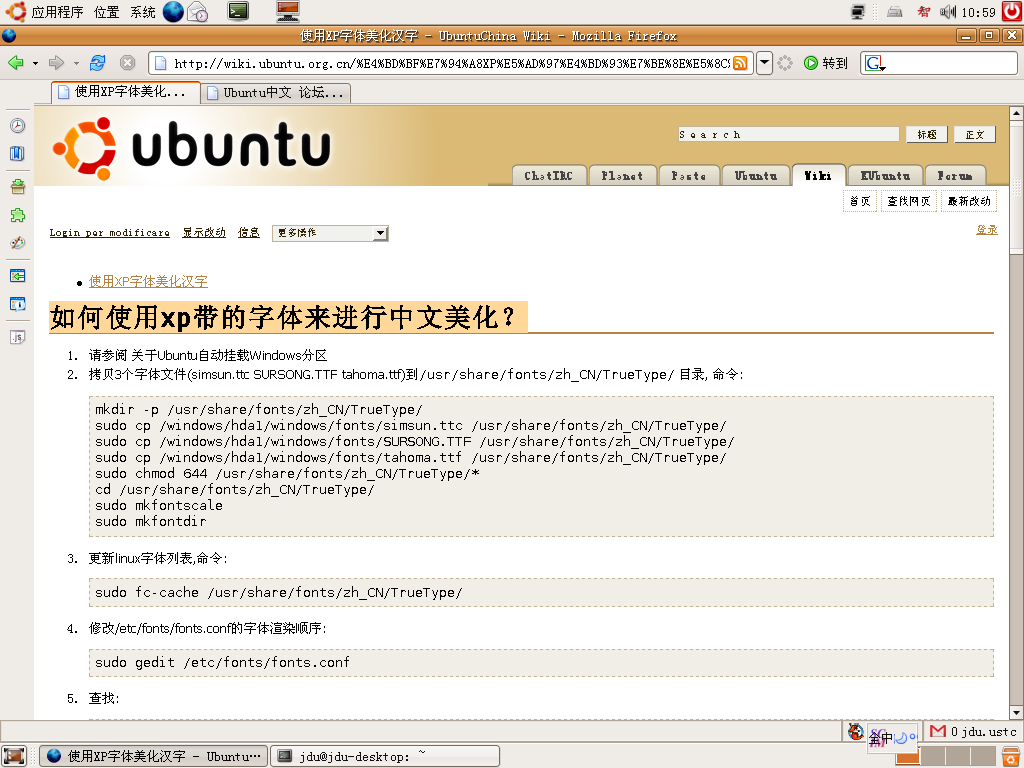

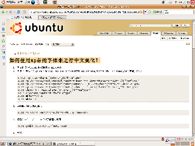

我按照ubuntu wiki中“如何使用xp带的字体来进行中文美化?”所说的进行了美化。
中文字体现在跟xp下的一样了,可是英文字体又出了毛病。
可以看截图,这个应该在什么修改呀?
xp下一般英文默认用的是什么字体?我也想改成那个样子。

帖子 duxiyu » 2006-06-13 11:34
好像是粗体的英文显示不正常。

帖子 ty » 2006-06-13 14:45
你还需要拷贝tahomabd.ttf (粗体),把 firefox的默认字体设为tahoma,12点, 最小字体设为12点.
