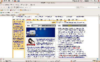

最近安装了Ubuntu 8.10版本,在使用的过程中,通过更新语言支持,安装了语言包之后,发现所有字体都很模糊,看久了就会晕,后来通过高手的指点更改了系统字体文件,但是还是发现在某些网站的字体有问题。有图片为证,请教高手帮忙指点!谢谢!

这是因为zenhei中没有13px点阵。
一个解决办法是按照下文的内容设置66-wqy-zenhei-sharp.conf
viewtopic.php?f=8&p=1015768#p1015768
或者从wqy下载最新的zenhei nightly-build,NB中已经有13px点阵了
http://wenq.org/daily/zenhei/
