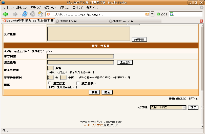

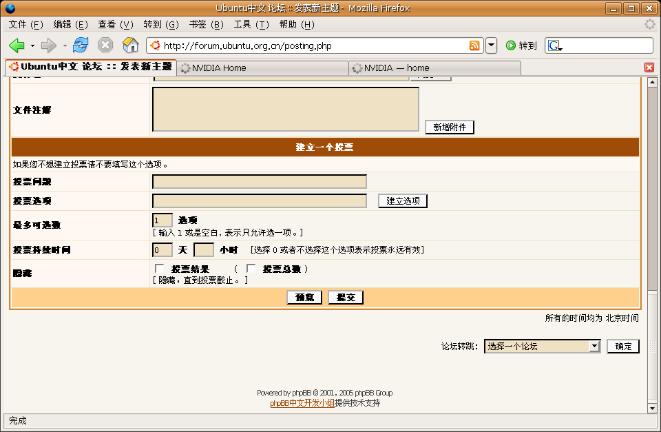

完全按照wiki里面的快速设置指南操作的,其他地方显示都很好,就是显示粗体的时候感觉不爽。感觉字体黑的太不正常了。
贴张图大家帮忙看看吧。
另外,还有个问题,顺带问一下。我的机子在启动的过程中,从自检结束从GRUB引导成功出现Ubuntu启动画面一直到启动到桌面,在这个过程中,显示器的电源指示等一直在闪烁。其他时候都是长亮的。这个,正常不?
文件注释: 发帖时候的效果图
posting.png [ 34.64 KiB | 被浏览 505 次 ]

哎。失误了。刚才在论坛的检索词没选对。
找到答案了。
在 /etc/X11/language-selector.conf 里,加两行代码就好了。
<match target="font" >
                <test name="family" compare="contains" >
                        <string>Song</string>
                        <string>Sun</string>
                        <string>Kai</string>
                        <string>Ming</string>
                </test>
              <test name="weight" compare="less_eq">
                        <int>100</int>
                </test>
                <test compare="more_eq" target="pattern" name="weight" >
                        <int>180</int>
                </test>
                <edit mode="assign" name="embolden" >
                        <bool>true</bool>
                </edit>
   </match>
详细的解答,参看 http://forum.ubuntu.org.cn/viewtopic.ph ... highlight=
