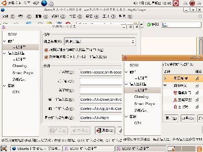

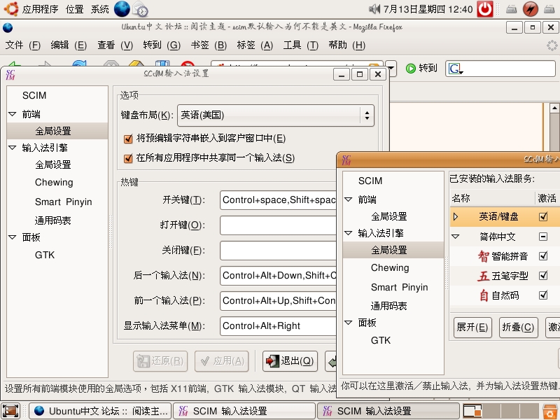

我不知道你怎样设置的,我的没这问题,输入中文时用ctrl+space切换出来,想用五笔或者拼音再在简体中文里选择下,直接用ctrl+space即可切换
Screenshot.jpg [ 224.38 KiB | 被浏览 2143 次 ]
帖子发表于 : 2006-07-13 12:49
注册: 2006-04-29 15:43
帖子: 217
我把我的贴出来你参照下吧,我把多余的中文输入删除了
感觉好象这存在差异/FrontEnd/IMOpenedByDefault = false ,你的是true
