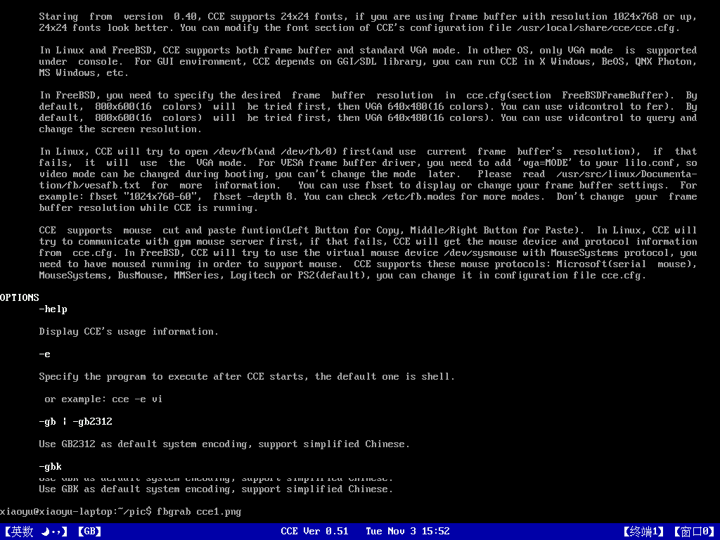

查看帮助文件
man cce
其中显示如下:
引用:
In Linux, CCE will try to open /dev/fb(and /dev/fb/0) first(and use
current frame buffer's resolution), if that fails, it will use the VGA
mode. For VESA frame buffer driver, you need to add 'vga=MODE' to your
lilo.conf, so video mode can be changed during booting, you can't
change the mode later. Please read /usr/src/linux/Documenta-
tion/fb/vesafb.txt for more information. You can use fbset to display
or change your frame buffer settings. For example: fbset
"1024x768-60", fbset -depth 8. You can check /etc/fb.modes for more
modes. Don't change your frame buffer resolution while CCE is running.
然后查看 /dev 下面硬件
没有找到 /dev/fb,所以调用frame buffer失败
9:做连接如下:
sudo ln -s /dev/fb0 /dev/fb

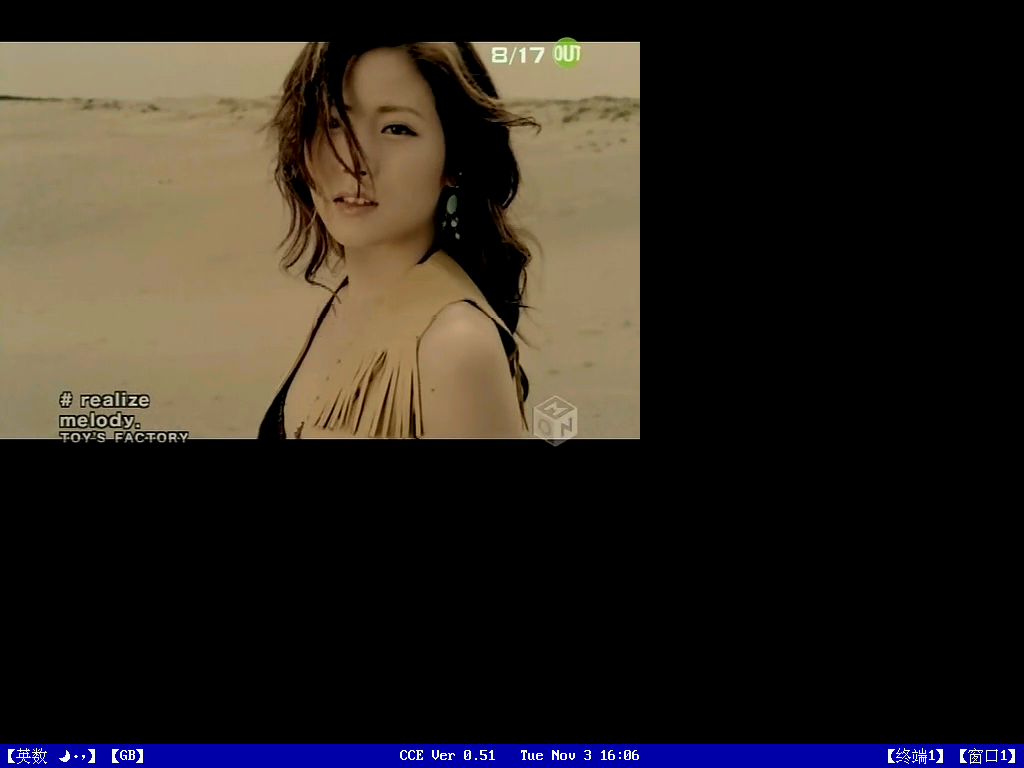

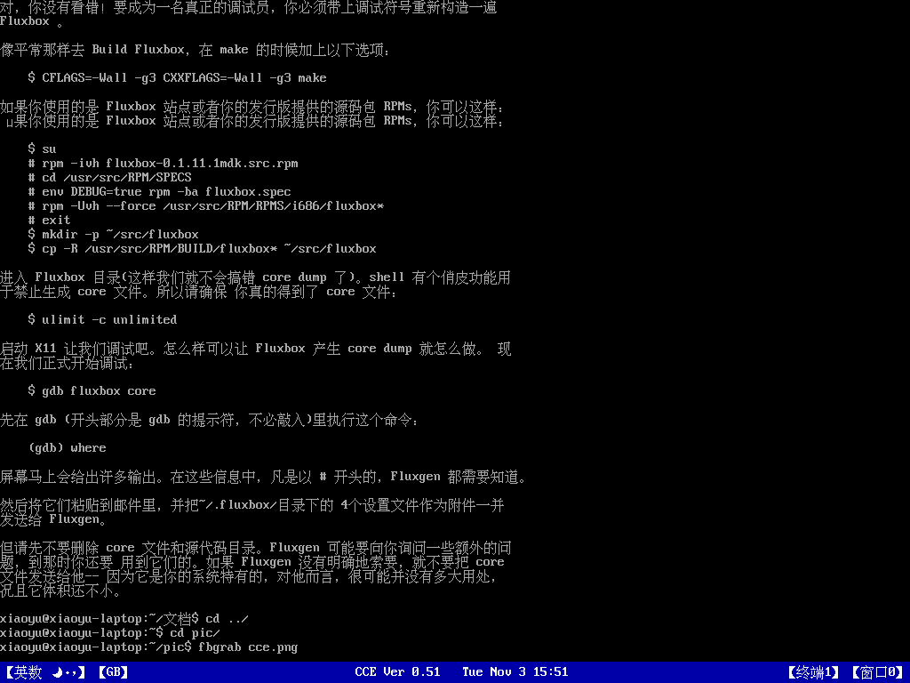

10:重新运行cce效果非常好,截图如下:
cce.png [ 31.86 KiB | 被浏览 2289 次 ]
cce1.png [ 29.24 KiB | 被浏览 2289 次 ]
m.png [ 176.76 KiB | 被浏览 2289 次 ]

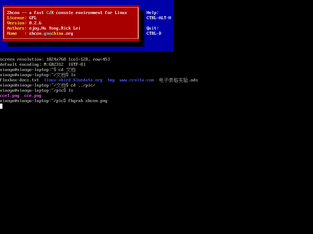

zhcon:
对于zhcon安装
1. 安装代码
sudo apt-get install zhcon
2.同样配置开机framebuffer支持,方法一样。
3.启动zhcon,我的文件名编码是utf8,命令如下
zhcon --utf8
没有看到窗口管理器,用screen
4.效果图片
zhcon.png [ 12.09 KiB | 被浏览 2289 次 ]

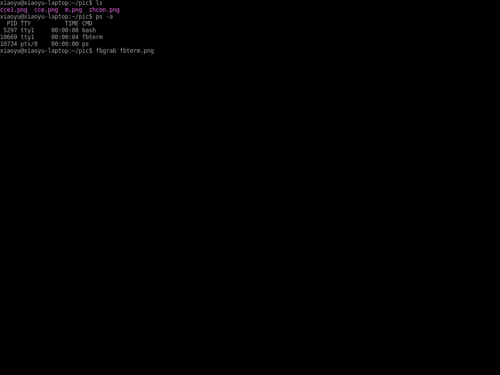

fbterm

fbterm试验效果如下L:
fbterm.png [ 16.51 KiB | 被浏览 2272 次 ]

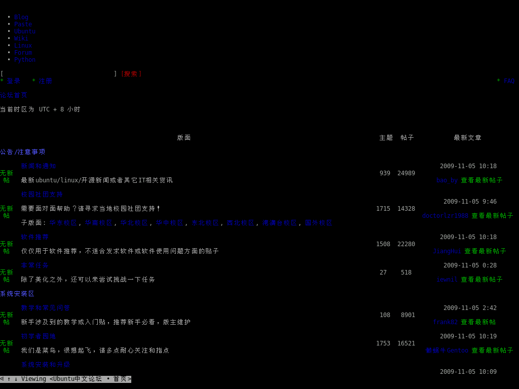

fbterm + ucimf + w3m上网效果如下:
w3m1.png [ 36.94 KiB | 被浏览 2245 次 ]
