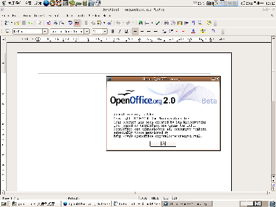

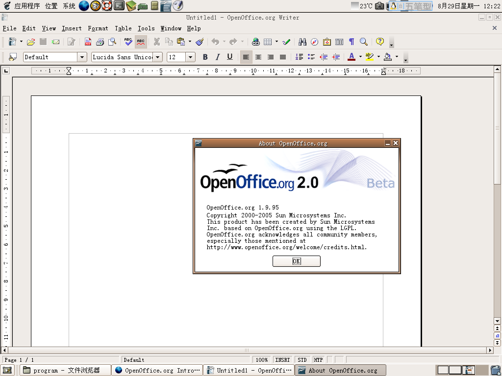

 文章标题 : [讨论]如何i汉化最新版本的openoffice.org 2 beta?
帖子发表于 : 2005-08-29 14:05
注册: 2005-08-24 17:34
帖子: 76
这是原贴http://www.ubuntu.org.cn/support/documentation/doc/helpcenterhowto.2005-07-06.2425058463
有好多都不行了,以下是修改。
请看原贴
方法一:自动脚本方法(反正我是没成功)
方法二:手动安装方法(我是手动安装的)
1、你需要从OpenOffice.org网站上下载RPM安装包。你可以通过在终端运行如下命令来完成安装:
原贴不能下载OOo
以下是连接可以下载。 http://openoffice.mirrors.tds.net/pub/o ... all.tar.gz
2. 把RPM转换为Debian软件包
以上两步照做就是
3. 安装图标(不能下载,所以没做),随便您了不装也能正常使用
4. 安装菜单链接(不能下载,所以没做),随便您了不装也能正常使用
接下来的5、6、我都没做了
现在执行
$/opt/openoffice.org1.9.95/program/soffice -writer //就能打开了
起动菜单是有了但打不开,您自己改路径就可以了
/opt/openoffice.org1.9.113/program/soffice -writer %U 把这行改为以下这行。
/opt/openoffice.org1.9.95/program/soffice -writer %U
现在就是不能使用中文,有几扁文章介绍但不能下载。
http://forum.ubuntu.org.cn/viewtopic.php?t=699
http://forum.ubuntu.org.cn/viewtopic.ph ... OpenOffice

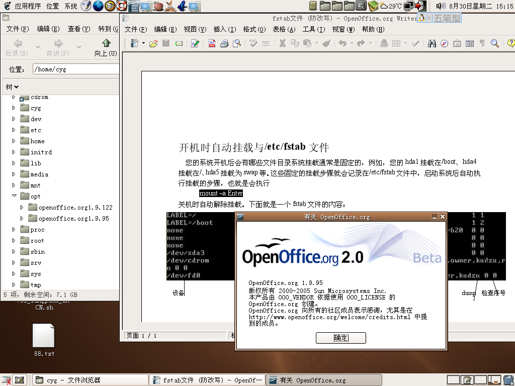

用最笨的办法搞定了,
第一步。下载OOo-1.9.122_LinuxIntel_langpack_zh-CN.tar.gz
http://oootranslation.services.openoffi ... ffice.org/
第二步。进入下载目录
sudo alien -k openofficeorg-zh-CN*rpm
sudo dpkg -i openofficeorg-zh-CN*deb
第三步。复盖复制
完成第二步后进入/opt您所看见的是两个openoffice用您刚才装的去复盖原文件。
可以了吧!
以上不用改什么脚本。
Screenshot-3.png [ 193.58 KiB | 被浏览 1219 次 ]
帖子发表于 : 2005-08-30 15:43
注册: 2005-07-02 14:41
帖子: 4160
系统: Ubuntu 14.04 (Kylin)
送出感谢: 64
接收感谢: 12
*linux* 写道:
用最笨的办法搞定了,
這可不是笨辦法,是個很好的方法。
原來要改腳本,好像是因爲以前OOo没有提供tar.gz包,只提供了安裝腳本。
