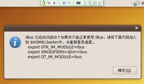

因为用IBUS装上了万能五笔,觉得还不错,所以要卸载小企鹅(FCITX)输入法,可不知道怎么卸载。
请教各位老鸟。
还有关于上图所说的$HOME/.bashrc在哪个目录下?怎么把图上的添加进去?
如何让IBUS开机自动启动,谢谢各位老鸟!!

Re: 求助:如何卸载小企鹅(FCITX)输入法?
楼上的我也记不得当时是怎么装的了,我在网上给你找了个教程,你看看能不能装。
对于9.10很满意,但我实在习惯不了自带的那个ibus,干脆干掉。
前提:安装中文支持,再继续。我没有装中文支持,结果配置文件都是乱码。
安装小企鹅。
实际上源上就有小企鹅输入法的包
apt-get remove ibus
接着安装fcitx
apt-get install fcitx
安装两个中文相关的包
apt-get install language-pack-zh
apt-get install language-pack-gnome-zh
设置为默认的输入法
im-switch -s fcitx -z all-ALL
修改默认的配置文件,在图形下打开,我用vi是乱码的。
在窗口管理器中选择显示默认文件。
用gedit编辑~/.fcitx/config这个文件,
把开头的那句
显示字体(中)=×改成
显示字体(中)=WenQuanYi Bitmap Song
保存并退出。
安装文泉绎字体。
apt-get install xfonts-wqy
重启一下系统,或者X,小企鹅输入法默认就可以用了。
刚才我就是这么做的。现在就用小企鹅啦。
如果不修改配置文件,输入框是方框。

为什么按4楼的方法做了之后打开系统文件中还能看见fcitx的文件?
- xw_y_am
- 帖子: 3333
- 注册时间: 2009-05-08 14:18
- 系统: Arch
- 来自: 河南新乡
用 synaptic 清理配置ybfzjpzi 写了:为什么按4楼的方法做了之后打开系统文件中还能看见fcitx的文件?
